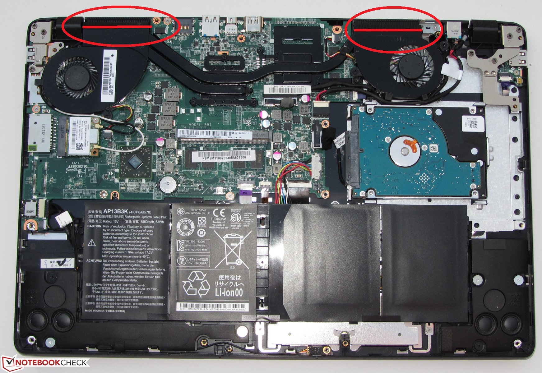

Als letzten Tipp kann ich nur dazu raten das teil zu öffnen, die Kühlrippen an dem die Luft ausgeblasen wird von innen zu reinigen. Dort sammelt sich immer ein Teppich an. Dann läuft die Kiste heiß und da die GPU sowie CPU alle am selben Strang hängen kann die cpu schon bei 100C liegen und die GPU is nicht mal soweit. Ob die CPU oder die GPU wärmer als anders herum ist, sieht man erst, wenn man den Aufbau sieht. Ob GPU als erstes dranhängt oder CPU.
Und wenn das Teil schon mal offen is, kannste auch die Kühlpaste tauschen. Es kann sein das du das teil komplett zerlegen musst was aber bei Acer eher simple gehalten ist.
Hier ein Beispiel- An der dicken roten Linie sammelt sich von innen der Dreck und dann kommt keine luft mehr aus was wiederum die aktive Kühlung komplett lahmlegt. Ohne exakt zu wissen was du für Hardware hast würde ich auf eine Umgelabelte Fermi tippen welche ohnehin n hitzkopf ist. Aber das ist reine Spekulation. Bei meinem alten V3 592G war ne GT630m drinnen welche durch bios mod (anders war das teil in Witz) deutlich kühler und mit weniger Spannung lief.
