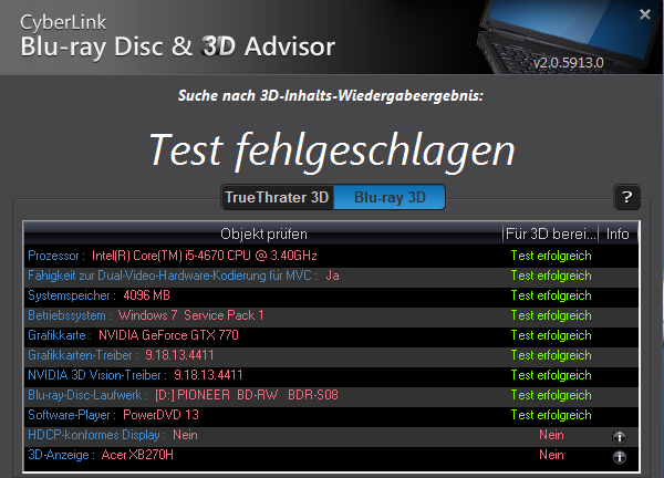

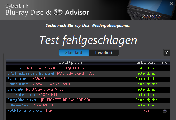

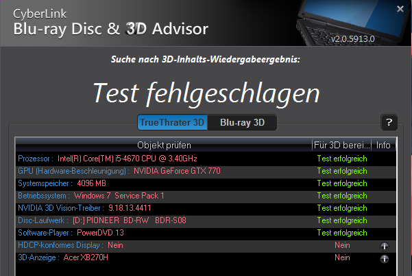

Und noch ein kleinen Problem. Der Monitor ist jetzt mit einem DP - DP Kabel verbunden.
Wenn ich mein System mit dem Cyberlink Blu-ray Advisor prüfe dann zeigt er mir an das es sich um keinen HDCP-konformes Display handelt. Kurz gesagt der Monitor wird garnicht erkannt.
