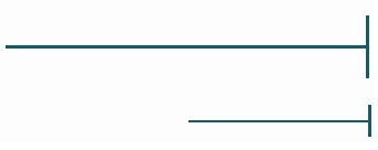

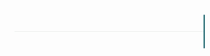

Ich versuche mal in meiner laienhaften Form zu Erklären was dann passiert bzw. den gesamten Aufbau zu Erläutern. Ich bin leider nicht so sattelfest, als das ich mir auf das ganze einen Reim machen könnte.
Die Linie ist an ihrem Ende mit einer vertikalen Linie verbunden sodass wir im Ergebnis dann das im Anhang haben. Wenn ich die beiden Ebenen verbinde (was ich auch schon probiert habe), werden diese im PDF dann - ich nenne es mal - "als eine Grafik verarbeitet", sodass die Linie zwar ihre originale Form beibehält - allerdings wird das ganze durch entsprechende Komprimierung pixelig an den Kanten. Werden sie als einzelne Ebenen ins PDF exportiert, dann sind die Linien knackig scharf, so wie sie sein sollen.
Das Problem tritt dabei unabhängig davon auf, ob ich das PDF mit Ebenen, mit Photoshop-Bearbeitungsfunktion oder jeweils ohne exportiere. Das Ergebnis (nach Einfügen Bild) habe ich auch mal als Anhang hinzugefügt.
