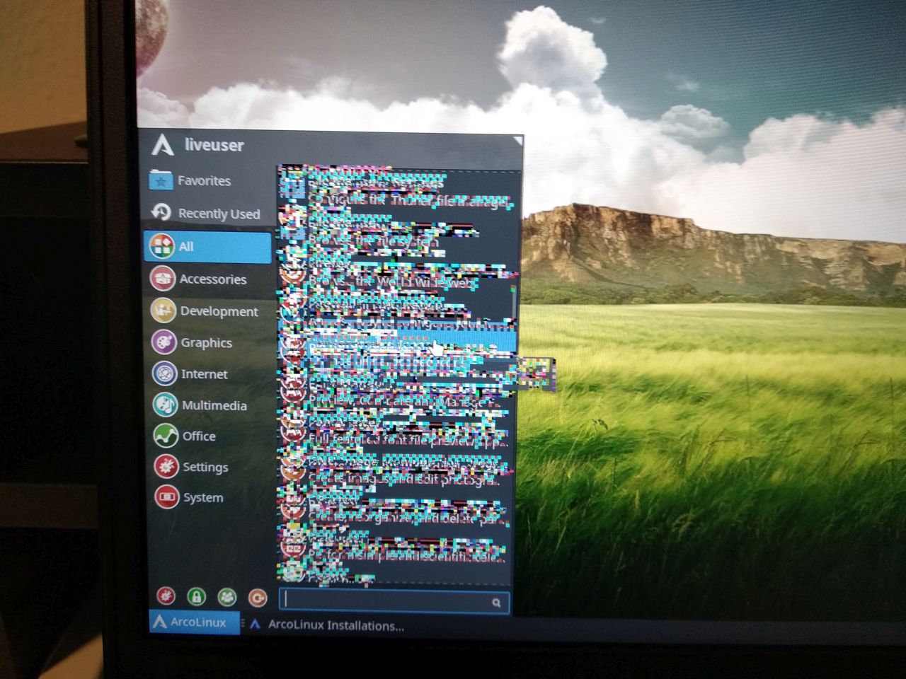

Mein System ist ein Thinkpad E495 mit AMD Ryzen 5 3500U und Radeon Vega 8. Darauf hab ich ArcoLinux v20.1.4 installiert, aber schon währenddessen heftige Grafikfehler gehabt. Nach der Installation und den Updates sind die noch da.
Folgendermaßen sieht es aus:
Sowas kenne ich von vorherigen Linux-Installationen nicht und auch auf meinem Desktop-PC läuft ArcoLinux problemlos. Dort sind ein Ryzen 2600 und eine RX 480 verbaut, also auch AMD-Hardware. Gibt es im Gegensatz dazu eventuell ein Treiberproblem auf meinem Notebook?
