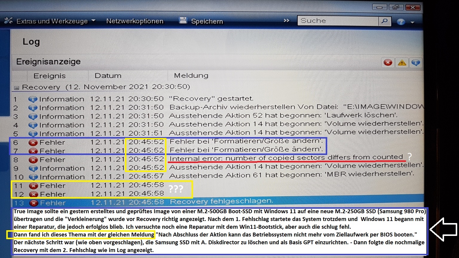

weil ich heute mit dem gleichen Problem wie der Themenersteller konfrontiert wurde und mich nach einigen Fehlschlägen auf die Suche machte, fand ich dieses mir nicht unbekannte Forum.
Mit Acronis TI und Diskdirector arbeite ich schon seit vielen Jahren und abgesehen von kleinen Macken kam ich immer gut zurecht damit wie auch mit meinen PCs seit Windows 95, zumeist selbst zusammengebaut.
Es war also heute so, dass ich die M.2-500GB-SSD mit dem letzte Woche frisch installierten Windows 11 gegen eine kleinere tauschte (Samsung 980 Pro 250GB) und darauf das zuletzt gespeicherte und validierte Image verwendete, leider mit totalem Fehlschlag wie derartig noch nie passiert.
Auf dem beigefügten Log-Foto ist es zusätzlich beschrieben und ich habe die große Hoffnung, dass mir hier geholfen werden kann und das Log von Nutzen ist.
PC: Mainboard Asus B450 Prime, 16 GB Ram, Nvidia Geforce GTX 1050TI, AMD Rayzen 7 5800X 3,8GHz.
Danke im Voraus und Grüße von Winfried
p.s.: die "Fehler bei Formatieren/Größe ändern" und alle anderen sind mir schleierhaft - wie gesagt noch nie erlebt!

Mich irritiert u.a. der Fehler 8 (übersetzt): "die Nummer der kopierten Sektoren differiert von den gezählten".
Und auch bei Information 10: "MBR wiederherstellen"!
