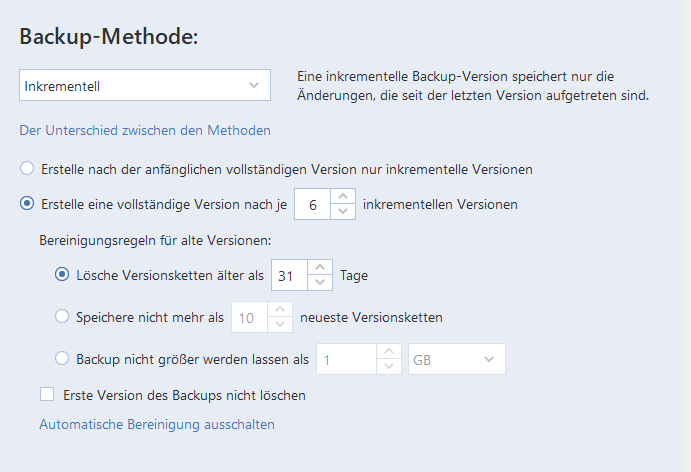

ich möchte gerne Acronis TI so wie TimeMachine einstellen.
Ich habe mich bereits informiert wie TimeMachine die Backups ablegt.
https://macmyths.com/what-does-time-machine-backup/
Hier wird beschrieben das TM 1x Vollbackup erstellt und danach nur noch Inkremente.
Was mir jedoch technisch nicht so klar ist was passiert wenn der Speicherplatz voll ist?
Im Artikel wird beschrieben das älteste Inkrement wird gelöscht. Doch damit ist doch dann die Versionskette der Inkremente unterbrochen und die Recovery funktioniert nicht mehr.
Wie geht hier TM technisch vor damit die anderen Inkremente nicht obsolet werden?
Wie setze ich das in Acronis TI um?
Anbei ein Screenshot der Optionen von Acronis.
Das Vorgehen bei TM ist im Artikel unter "Does Time Machine delete old backups" beschrieben. Es wird immer die aktuellste Version des Files behalten. Du verlierst also ueber die Zeit die aelteren Versionen aber ein Full Recovery ist jederzeit moeglich, halt nur nicht mit allen jemals vorhandenen Versionen. Bei Systemplatten duerfte das normalerweise kein Problem sein. Bei Datenfestplatten musst Du halt zusaetzliche Backups machen wenn Du eine garantierte Archivdauer fuer die Files brauchst.
Bei Acronis TI gibt es neben Full und Custom Mode 3 verschiedene Moeglichkeiten fuer fortlaufende Backups:
  • Version chain scheme
  • Incremental scheme
  • Differential scheme
Die passende Methode haengt von der Groesse der sichernden Daten, der Groesse des Spechermediums und der gewuenschten Archivdauer ab. Es gibt bei Acronis auch eine genauere Beschreibung der Unterschiede zwischen inkrementell und Differential.
Ich benutze fuer fortlaufende Backups normalerweise inkrementell und mache zwischen 5-10 Inkremente bevor ich ein neues Fullbackup erstellen lasse. Zusaetzlich behalte ich das initiale Backup. Die Vorhaltezeit ist so bemessen dass ich die verfuegbare Kapazitaet garantiert nicht ueberschreite da Acronis TI bei zuwenig Platz keine Backups mehr anlegt. Fuer meinen Anwendungsfall brauche ich allerdings nur die aktuellste Version der Daten oder die letzte lauffaehige Konfiguration bei Systemplatten. Deshalb kann ich aeltere Backupversionen problemlos loeschen.
Wie lange muesste die Vorhaltezeit in Deinem Fall sein und wie ist das Verhaeltnis zwischen Datengroesse und Backupkapazitaet? Je mehr Backupkapazitaet vorhanden ist desto oefters wuerde ich Fullbackups zwischen Inkrementen erstellen um das Risiko von Datenkorruption bei Inkrementen zu vermindern. Brauchst Du meoglichst viele Zwischenversionen oder nur die letzten 2-3 Versionen von Datenfiles? Wie lange muessen aeltere Versionen vorhanden sein. 6 Monate, 1 Jahr, 2 Jahre oder laenger?

Du kannst das Backup mit "Differential" machen und dann endlos laufen lassen. Allerdings laeufst Du dann irgendwann in ein Platzproblem weil TI keine Loeschung wie TM macht. Oder falls nur von einem Teil die Historie gebraucht wird wuerde ich es wie folgt loesen:
  • Inkrementelles Backup mit passendem Intervall und Auto-Cleanup fuer komplette Daten (z.B. 2 Vollbackups plus Inkremente)
  • Parallel endloses Differential Backup fuer den Datenbestand wo Du laengeren Zugriff brauchst
Natuerlich funktioniert das nur sinnvoll wenn der Differential Datenbestand relativ klein ist (z.B. nur Nutzdaten der Applikationen). Ausserdem die Hinweise bezueglich HDD Defrag auf der bereits verlinkten Acronis Homepage beachten damit die Backups nicht unnoetig aufgeblaeht werden.
