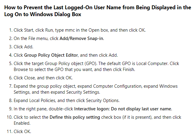

nur den zuletzt angemeldeten Benutzer kann man anzeigen lassen.
Unabhaengig vom Server womit die AD gebaut wurde.
Irgendwann zu W2003-Zeiten wurde das seitens MS so umgestellt, dass bei einem Logon an einem PC nicht mehr der letzte Nutzer sichtbar ist, wenn es bei dem PC sich um ein Domaenenmitglied handelt.
Im Prinzip muesstest Du jetzt das hier "rueckwaerts" machen. @davelon83
Und Du musst vermutlich noch das klassische Logon deaktivieren. Also das hier rueckwaerts.
https://www.deskmodder.de/wiki/inde...dung_in_Windows_10_für_alle_Benutzer_anzeigen
Ich persoenlich wuerde da nix anfassen, wenn es nicht wirklich notwendig ist.
Meine Erfahrung ist, dass wenn da mehrere oder der letzte Logonname steht Du es sehr haeufig mit per falschem Kennwort abgeschossenen Benutzerkonten zu tun haben wirst.
