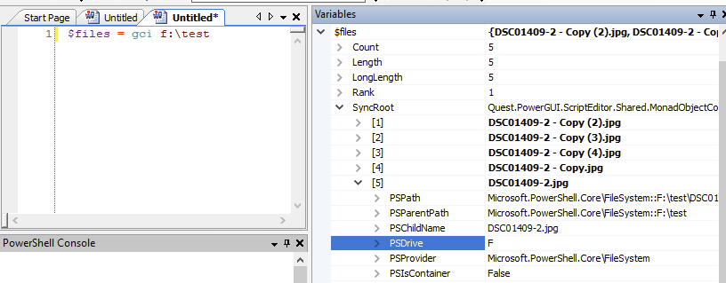

Falls du dich mehr mit Powershell-Scripting beschäftigen willst, kann ich zum Debugging die alte "Quest PowerGUI" empfehlen, auch wenn es die nur noch bei diversen Downloadseiten gibt, denen ich normalerweise fern bleibe (z.B. Chip, PC Welt etc).
Da kann man gut alle Eigenschaften etc von Variablen, Arrays und Co erkennen, ganz simples Beispiel:
Finde ich deutlich angenehmer als die PS ISE...

kartoffelpü schrieb:
Wenn es damit geht, ist doch alles gut :)
