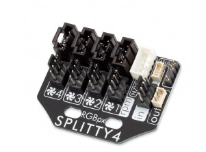

Bei der suche nach neuen PC-Lüftern bin ich auf RGBpx Splitty4 gestoßen und dort auf dem Board ist ein 3 pin anschluß von Asus.
Jetzt wollte ich wissen ob ich da 3 pin Lüfter anstecken kann und diese dann über eine Software steuern kann oder für was der Asus Anschluß ist.
https://www.caseking.de/aqua-computer-rgbpx-splitty4-zuad-1007.html
Gruß
FBL_Agent
Der 5V Anschluss regelt nur die LEDs beim Lüfter, nicht die Lüfter selber. Mit dem Teil kann man nur die Lüfter betreiben, nicht die LEDs.
Der Asus Anschluss ist für den gängigen 3Pin ARGB Standard. SPlitty ist aber nur eine Art Hub, die Steuerung wird über das farbwerk realisiert
