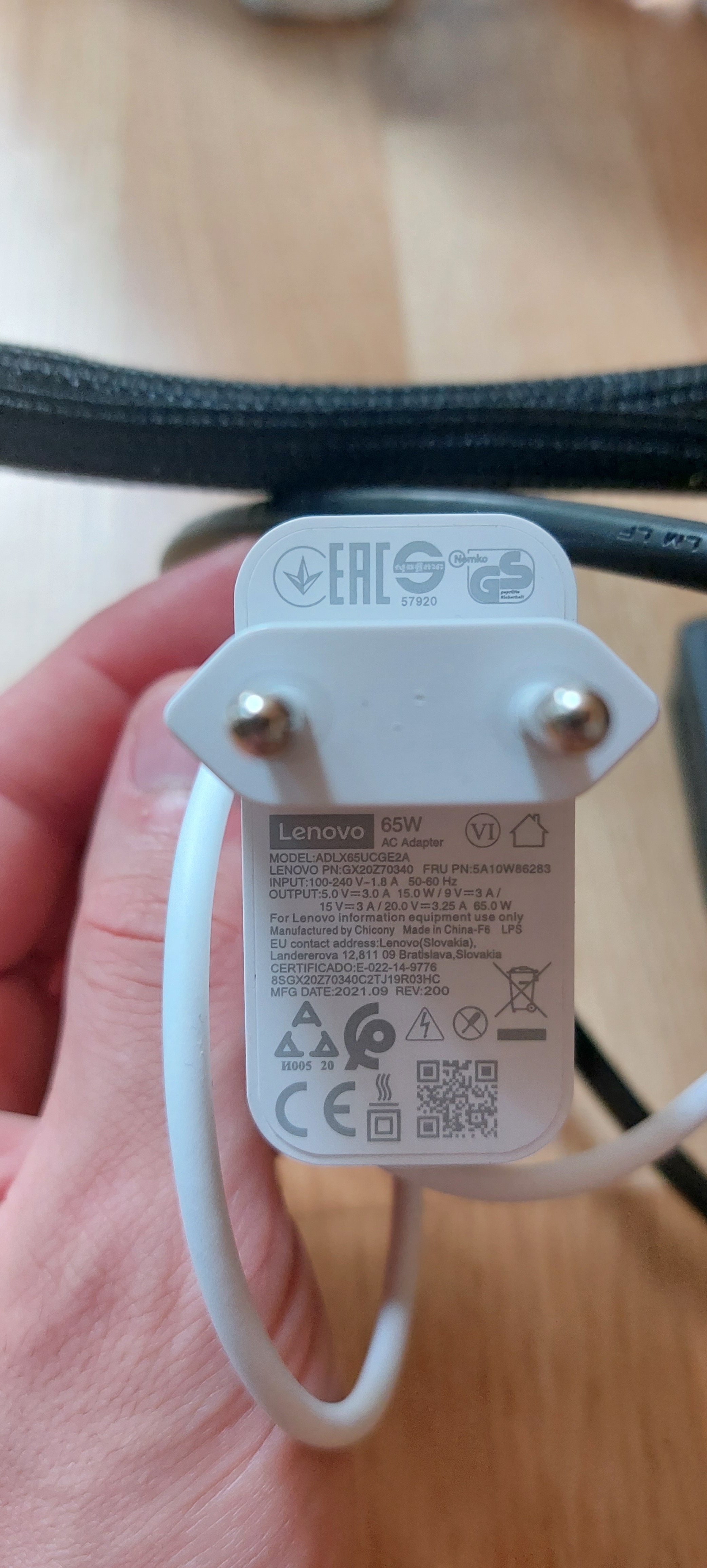

Dank Prime ist der Adapter von Cable Matters heute noch gekommen. 75 Hz kommen hier auf jeden Fall an, leider lässt sich der Laptop nicht vernünftig laden. Beworben wird der Adapter mit max. 100 W. Mein Ladegeät hat einen Output von max. 65 Watt und trotzdem bekomme ich am Laptop eine Fehlermeldung. Daher muss ich eine Alternative suchen. Falls noch wer eine Empfehlung hat, gerne bescheid geben.

neuer Tag, neues Glück. Habe mir gestern den Anker aus deiner Verlinkung, "PowerExpand 11 in 1" für 60 € bestellt. Habe schon kurz überlegt den Monitor zurück zu schicken, aber habe dann doch dieses Produkt bestellt da es etwas einfacher ist (Amazon Prime) und ich damit in der Zukunft ggf. flexibler bin. Leider kommt die gleiche Fehlermeldung, dass nicht genügend Watt abgeliefert wird. Ich vermute fast, dass das bei einem Monitor auch passieren wird? Das Anker Teil soll eigentlich 85 Watt abliefern können. Bin etwas ratlos. Ggf. bestelle ich das von dir verlinkte Dell Produkt.
jaein.
Also, wenns mit dem Anker auch so ist, dann liegts eher am Netzteil. Also nicht im Sinne von defekt, sondern zu wenig.
Denn dieser Adapter selbst liefert ja erstmal gar keinen Strom, sondern leitet nur durch.
Du schließt ja an den Adapter dein Laptop Netzteil an, richtig?
Was genau ist ist das für ein Netzteil? Wieviel Watt?
Mal angenommen das Laptop Netzteil liefert 65W. ein paar wenige Watt nimmt sich der Adapter für sich selbst, gibt also nur 65W-XW an den Laptop weiter. Wenn der Laptop jetzt aber ne Diva ist und genau 65W erwartet, dann bekommt er die nicht und meckert.
Dann würde eine stärkeres 90W USB-C Netzteil helfen (unter der Annahme wir sprechen von einem orignal 65W Netzteil).
Nein mit Monitoren bzw. richtigen Dockingstations wäre das Problem nicht ganz so in der Form. Denn der Monitor oder richtiges dock hat ja dann ein eigens Netzteil und liefert ja an den USB-C Anschluss wirklich primär strom aus und zwar den Strom, den es mit dem Laptop aushandelt.
Man muss bei den Monitoren zwar aufpassen, dort gibt es verschiedene Modelle die eben unterschiedlich 45/65/90W liefern können. Aber wenn man hier passend zum Laptop auswählt, sollte das seinen Gang gehen.
Ahh, herzlichen Dank für die Aufklärung! Das habe ich verstanden. Mein original Lenovo Netzteil liefert 65 Watt.
