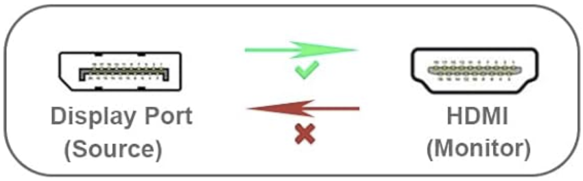

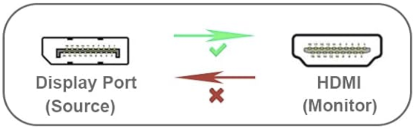

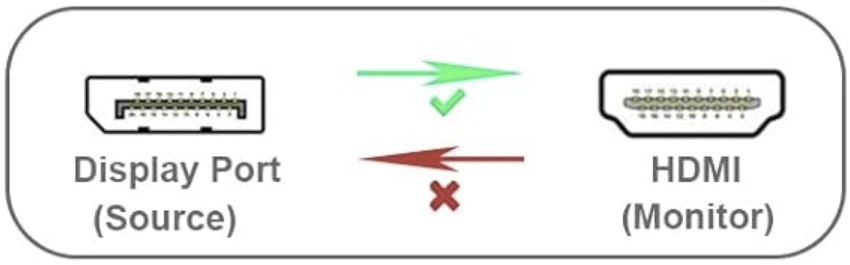

MaaaDe schrieb:
Ist das weil DPPort auf HDMI und nicht andersherum?
Ja, steht doch auf der Amazonseite.
Um welchen Laptop handelt es sich? Hat er eventuell noch einen USB-C Port, worüber du das Bild abgreifen kannst?
Die andere Richtung gibt es auch. Hier mal das erstbeste Ergebnis (keine Kaufempfehlung): https://www.amazon.de/BENFEI-DisplayPort-HDMI-Quelle-DisplayPort-Monitor-Grafikkarte/dp/B0BYJP8QQG/

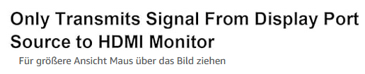

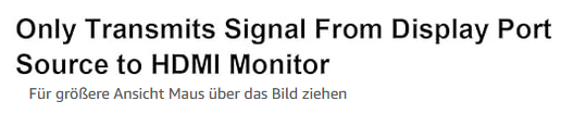

Was meinst du warum da direkt im Titel 'unidirectional' steht?
Die Beschreibung muss man sich schon durchlesen bevor man was kauft.
Oder wenigstens die Bilder anschauen:

SaxnPaule schrieb:
https://ventiontech.com/de/blogs/technologie-uberblick/hdmi-ausgang-zum-displayport-eingang-eine-einfache-anleitung#:~:text=Passive HDMI-zu-DisplayPort-,des DisplayPort-Eingangs erforderlich ist.
Steht auch mehrfach in der Amazonbeschreibung, dass der Adapter unidirektional ist!

Ist ein Dell Latitude 3540. Ich hab mal in das Datenblatt geschaut - hier steht bei dem Anschluss an welchem ich mein Netzteil habe: "USB Typ C 3.2 der 2. Generation mit Power Delivery und DisplayPort". kann ich dann über ein USB C auf DP - Kabel dann sowohl das Bild übertragen, als auch den Laptop laden?

Ja ist mir im Nachhinein auch gekommen - kannte das nicht, dass Adapter nur in eine Richtung funktionieren. Ist nur ärgerlich, dass das nicht in die andere Richtung mit einem entsprechenden Adapter funktioniert...
Klar der geht Fehler geht auf mich. Aber wenn man nicht damit rechnet und es sich um ein <10€ Produkt handelt kann das schon mal passieren :)
Mich wundert es eher warum es die Adapter nur in die eine Richtung zu geben scheint

Weil DP sozusagen die Obermenge von HDMI und DVI ist. Es gibt Adapter von HDMI zu DP, die sind aber aktiv, weil die elektrisch umsetzen müssen.

Der Adapter ist passiv. Ein DP Ausgang kann HDMI oder DVI emulieren, deshalb klappt das. Ein DP Eingang muss aber nur DP „verstehen“, deshalb klappt es dort nicht.
