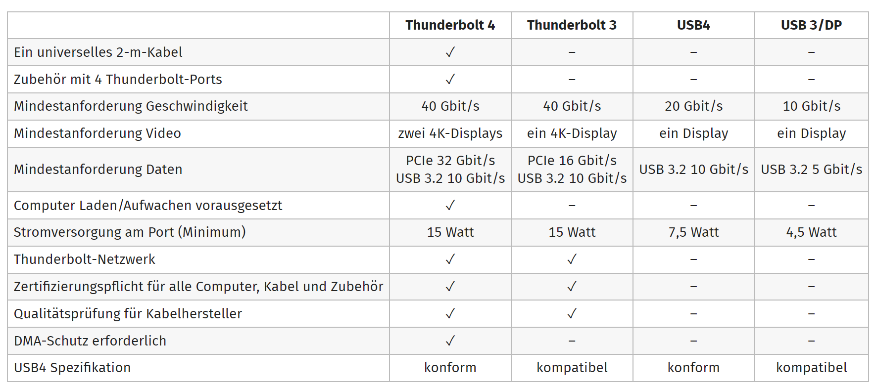

Der Adapter hier liefert USB4, nicht TB4.
USB4 ist letztlich ein abgespecktes TB4, was einige Funktionen nur optional anbietet. Der Unterschied bei der vorgestellten Karte, sie basiert nicht auf einem Intel Chipsatz und bringt vermutlich nicht alle Funktionen von TB4 mit. Anders ausgedrückt, ein Mainboard mit TB4 bringt logischerweise auch USB4 mit und danach wurde ja "gefragt".
https://www.computerbase.de/news/pc-systeme/intel-thunderbolt-4-specs-neuheiten-produkte.72768/
Reaktionen: thuering, Zock, n8mahr und eine weitere Person
Dir ist bewusst das TB4 nur eine Zertifizierung für USB4 mit erhöhten Minimalanforderungen ist?
Und dass dieser Adapter die Features bezüglich Ausgabe (bei den anderen, wie Sicherheit, habe ich noch keine Klare Aussage gesehen) bietet, die TB4 Vorraussetzt?
