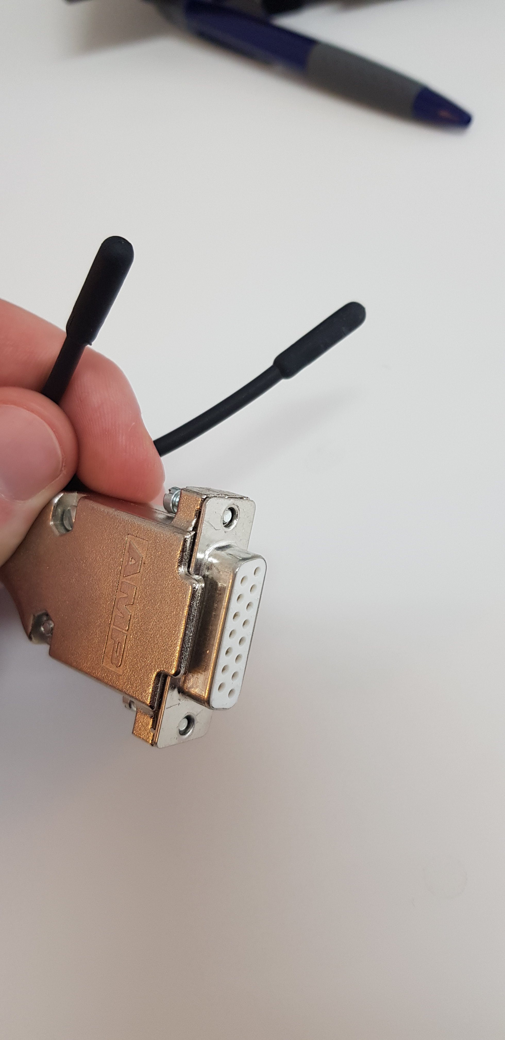

ich habe folgende "Verkabelung" in der Firma entdeckt und gehe stark davon aus, dass es Temperatursensoren sind. (Niemand weiß worum es sich da handelt, hab schon alle Personen befragt :-D )
Diese würde ich gerne für ein privates Projekt (Einarbeiten in LabView) nutzen um über LabView die Temperaturmesswerte zu erfassen.
Problematisch ist nur der Anschluss. Wie im Bild ersichtlich, handelt es sich um einen Sub-D 15Pin Stecker.
Ich würde das Ganze gerne über USB laufen lassen. Kann ich dort einen beliebigen Adapter (z.B. den hier) nehmen oder muss es ein Konverter sein? Und wenn ja, könnt ihr mir da einen möglichst günstigen empfehlen?
VG

Wenn ich die ganze Thematik hier richtig verstehe, wird das alles so nicht funktionieren:
  • Temperatursensoren wie die abgebildeten sind in der Regel temperaturabhängige Widerstände.
  • Der verlinkte Adapter legt anscheinend die USB-Kabelanschlüsse einfach auf Pins der Sub-D-Buchse.
Ergo willst du einen veränderlichen analogen Widerstand direkt an den USB-Anschluss anschließen. Ich bezweifel, dass Labview damit was anfangen kann ;) zumal du wahrscheinlich den USB-Anschluss "himmelst".

Der Gameport ist ein alter Standard fuer Joysticks, Lenkraeder und (teilweise) MIDI aus der Vor-USB Aera. Ueblicherweise an der Soundkarte zu finden. Mit dem verlinkten Adapter koennen alte Joysticks etc. an heutigen PCs verwendet werden, legt also nicht einfach die USB Leitungen auf den Stecker. Fuer den angestrebten Zweck evtl. sogar verwendbar weil die Joystickachsen einfache Potentiometer (100 kOhm) waren. Je nach Sensor koennte man die evtl. adaptieren und auslesen. Max 4 Sensoren waeren damit theoretisch moeglich (2 Joysticks mit jeweils 2 Achsen). Es gab entsprechende Projekte als der Gameport noch ueblich war. Ob der Adapter verwendbar ist muesste geprueft werden. Einfacher duerfte es sein gleich was mit USB zu machen. Kommt drauf an ob es moeglich ist den Sensor korrekt zu identizieren.
Wir haben früher den Gameport zwar zum Messen von Widerständen (z.B. Temperatursensoren oder Fotowiderstände) "misbraucht", das kommt für das gezeigte Kabel aber eher nicht in Frage.
Der Gameport auf PC-Seite war female, und das gezeigte Kabel ebenso. Also eher unwahrscheinlich.
Ich vermute eher dass das Kabel für ein Messgerät gedacht war, dass einen D-SUB-15-Stecker für diverse Sensoreingänge benutzt hat.
Ich würde es einfach mal aufschrauben und durchmessen, dann ist man etwas klüger.
Als ich angefangen habe, mich mit Computern zu beschäftigen, gab es noch nicht einmal dedizierte Soundkarten ;) Und ich weiß sehr wohl, was ein Gameport ist ... ;)
Das Problem ist nur, dass der verlinkte Adapter KEIN gameport-Adapter ist...
