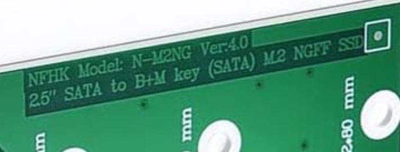

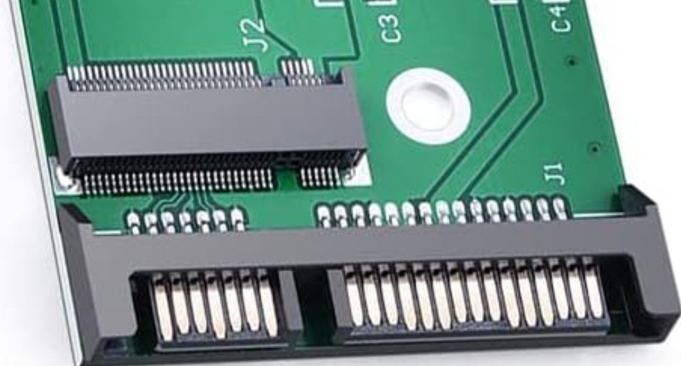

Rickmer schrieb:
Zum einen sind das SATA auf m.2 Adapter
Link 1 ist laut Bild: https://m.media-amazon.com/images/I/51FLkcpwfTL._AC_SL1000_.jpg
Siehe auch Links oben Schrift auf dem PCB im Bild: SATA M2 zu SATA... Ohja, nicht NVMe/PCIe@M2 zu SATA. Du hast recht. ^^
