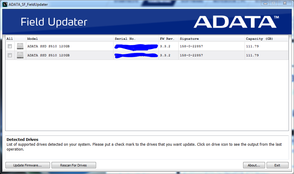

Gibt es da einen Trick?
Sie SSD wird erkannt, aber wenn ich update passiert nichts.
Zwar erscheint das grüne Häkchen, aber die FW bleibt unverändert.

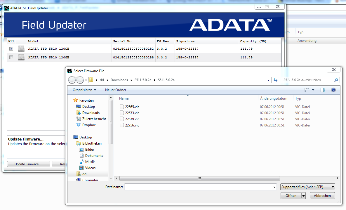

Komischerweise sind im FW Update (rar) mehrere Dateien, welche muss ich nehmen?
Hier ein Screenshot
FW Files, nur welche muss ich nehmen?

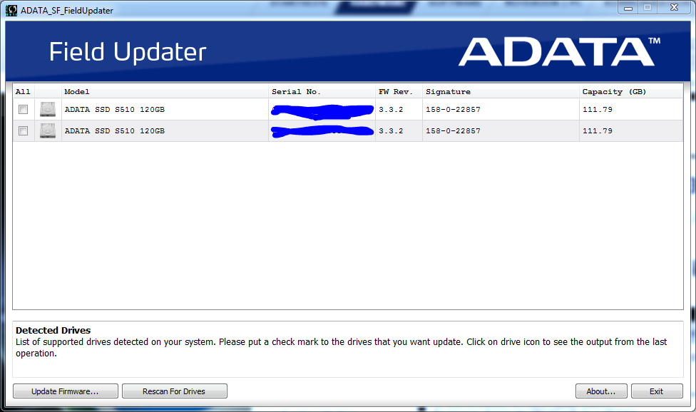

Das Problem hatte ich beim Update mit einer ADATA S511.
Grund war, das ich nicht den MS-AHCI sondern den AMD-AHCI installiert hatte.
Es liegt wohl weniger am AMD-AHCI als daran, das der Field Updater von ADATA gerne den MS-AHCI haben möchte!
Falls Du den AMD-AHCI installiert hast, dann versuch es mal mit dem MS-AHCI!
Casi030 schrieb:
22867 wenn ichs noch richtig in erinnerung habe.
Du hast aber für die S511 das FW runtergeladen,schau mal nach ob du nicht noch ein anderes findes.
22676 habe ich nicht im Angebot ;)
Merke keinen Unterschied, nur jetzt wird die SSD auch im Crystal Disk Mark/Info und SSDLife erkannt.
