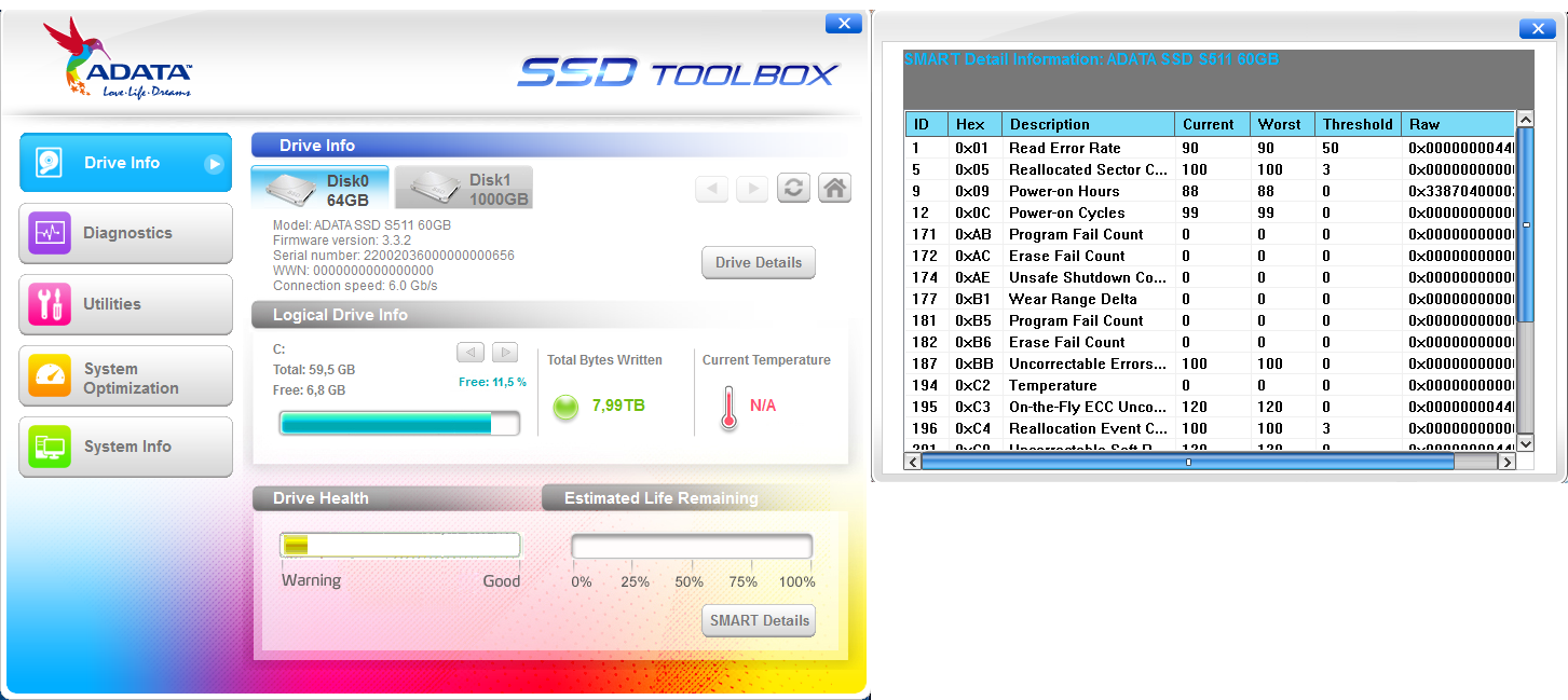

ich habe seid geraumer Zeit Probleme mit meiner OS SSD. Da gefühlt die Boot-Zeit deutlich zugenommen hat -trotz überwachter Startprozesse bei Windows 7- habe ich das Diagnosetool von ADATA installiert und verheerende Ergebnisse bekommen. Da ich mit der SSD-Technik nicht sonderlich vertraut bin, hoffe ich dass Ihr mir sagen könnt, ob man da noch etwas machen kann. Die SSD ist ca. 3 Jahre alt, was ansich ja noch kein Problem darstellen sollte. AHCI sollte auch immer aktiviert gewesen sein. Jedoch war die Defragmentierungsoption von Windows 7 immer aktiv, (wurde aber manuell nie ausgeführt) was mir etwas komisch vorkommt.
Vielen Dank im Voraus.
Grüße
Mason89

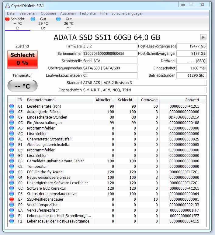

CrystalDiskInfo runterladen, ausführen. Das Fenster so weit aufziehen, so dass alle Attribute und Werte sichtbar sind und ein Screenshot davon erstellen und im nächsten Beitrag mit anhängen.

Einen blue screen oder Meldungen über defekte Dateien hatte ich noch nicht. Nur die Geschwindigkeit ist mir etwas sehr langsam vorgekommen, weshalb ich die Software runtergeladen habe. Die Leserfehlerrate wurde dabei immer deutlich über dem Grenzwert angegeben.

Die Benchmarkwerte sind in Ordnung, was da die Warnung auslöst, ist das S.M.A.R.T. Attribut E7, bei dem der Aktuelle Wert unter dem Grenzwert liegt. Bzgl. der Lesefehlerrate (01) muss man bei den Sandforce der zweiten Generation beachten, dass die ersten FW Versionen wirklich nur Lesefehler im Rohwert gespeichert haben, später wurde der Rohwerte dann geteilt und nur die ersten Stellen sind die Fehler, die weiteren die Anzahl der Vorgänge, wie es bei den Seagate HDDs ja auch ist. Andernorts wurde bei hohen Lesefehlerraten ein RMA nahegelegt, andererseits sind rohe Lesefehler solange kein Problem und in einem bestimmten Rahmen auch normal, wie die ECC diese noch korrigieren kann, also die Rohwerte von 01 und C3 übereinstimmen. Für eine angeblich auf 0 gefallene Restlebensdauer sehen ich eigentlich keinen Grund, da werde Programm- noch Löschfehler vermerkt sind. Solange sie keine Probleme macht, würde ich sie einfach weiter nutzen und immer schon regelmäßig die wichtigen Daten ins Backup kopieren, was man sowieso immer machen solte.
Ein verstärkter Aufwand an Fehlerkorrektur beim Lesen kann natürlich zu einer Reduzierung beim Lesen alter Daten führen, wie es bei der 840 Evo auch zu beobachten ist, da müsstest Du man den Filebench Benchmark aus dem Thread zur Evo nehmen und schauen, wie schnell die Dateien gelesen werden, die schon lange auf der SSDs ist.
