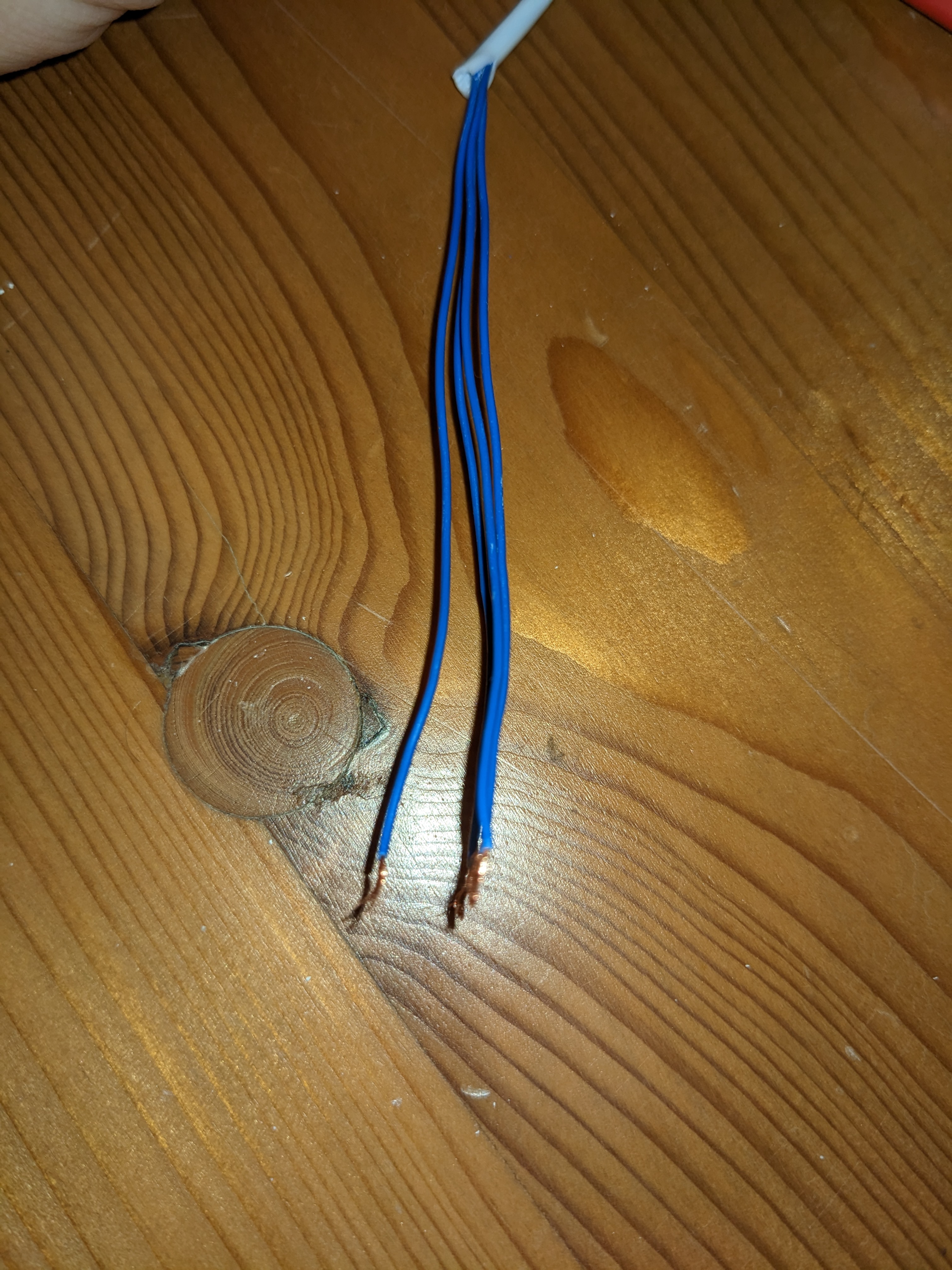

Hallo Zusammen,
ich habe mir einen IR Lesekopf für meinen Stromzähler besorgt und muss ihn nun mit einem vieradrigen Kabel an den ESP anlöten. Nun habe ich ein Kabel gekauft und bereits durch den Kabelkanal im Haus gezogen, was bei uns relativ aufwendig ist. Nach dem Abisolieren ist mir aufgefallen, dass die Innenadern keine Farbkodierung haben. Gibt es nun eine Möglichkeit, herauszufinden, welche Ader welche ist?
Beim Googlen konnte ich lesen, dass es mit einem Multimeter geht. Habe leider keins daheim. Gibt es noch eine andere Möglichkeit?
Vielen Dank im Voraus

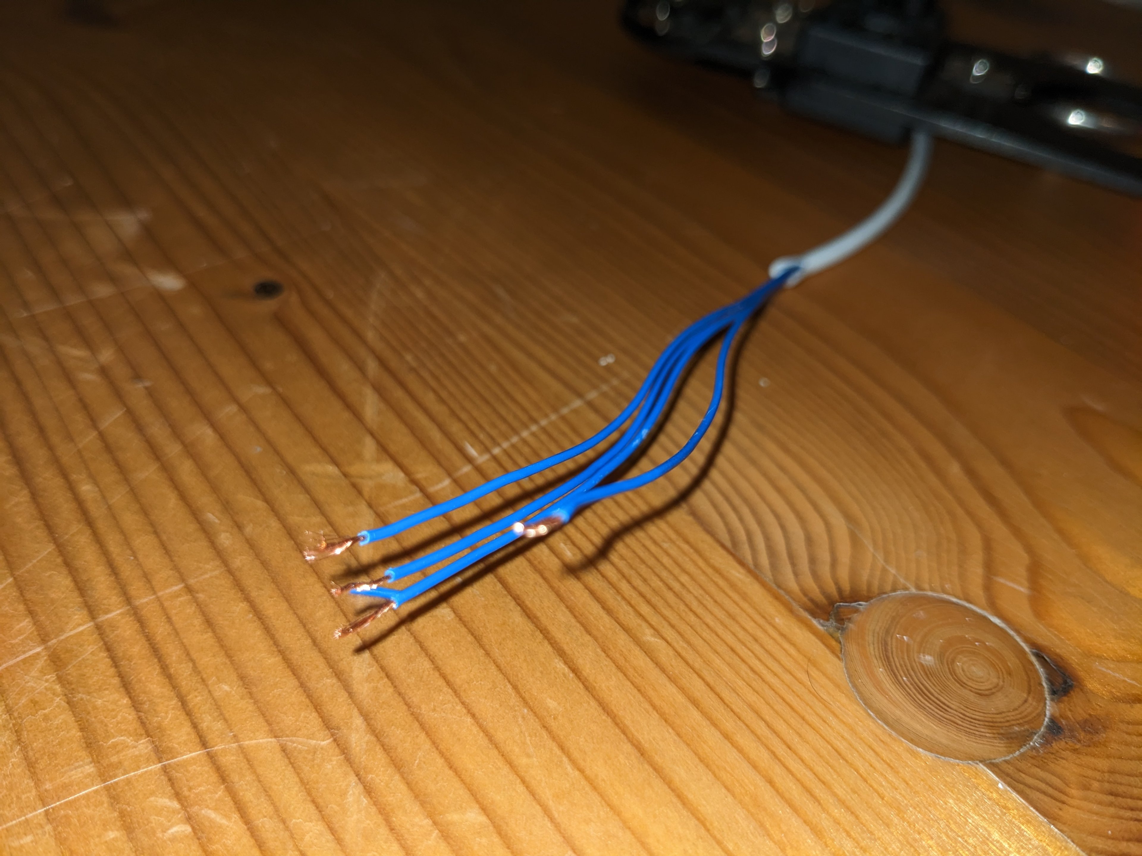

Leider auf 20-30 cm keine Nummern zu erkennen, auch keine Markierung. Namen habe ich leider keinen, das ist ein Alarmanlagenkabel, welches der Nachbar noch im Keller hatte. Da habe ich wohl an der falschen Stelle gespart :D
Die weißen Spuren sind von der Hülle außen.
Na wenn da wirklich nix zu finden ist an dem Kabel bleibt nur das durch bimmeln. Mit 4 Adern ja wirklich nicht schlimm. In der Isolierung auch keine ansatzweise Verdrillung?
