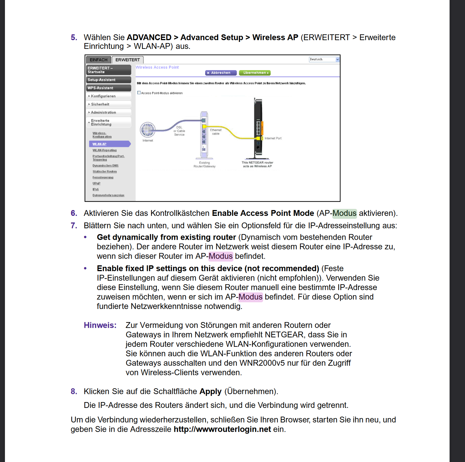

Das ist auch sehr gut, dass das von der Fritzbox nicht zum Netgear geht, sonst wäre nämlich die Firewall kaputt ;-) Der Netgear behandelt die Fritzbox wie das Internet. Du musst schauen, ob der Netgear einen Modus unterstützt, in welchem er als "Bridge" / "Access Point" fungiert. Dann müsste es klappen, dazu muss dann aber die Fritzbox auch das DHCP machen... sprich ein Subnetz und nicht zwei.

Modell ist WNR2000v5, Ok schaue ich mal nach.
Update: Habe in dem Netgear Router DHCP deaktiviert, mein PC hat jetzt immer noch die alte IP und mein Handy und der Orange Pi tauchen im Netzwerk nicht mehr auf und sind auch nicht verbunden.
Danke für die Tipps, ja AP Setting habe ich gefunden, probiere das gerade mal aus.

Ich habe den Router jetzt als Accesspoint geschaltet, das Problem, dass am PI nichts ankommt, hat sich immer noch nicht gelöst leider. Weder bei den Zugangsdaten, noch bei den Netzwerkeinstellungen scheint die Fritzbox die DNS Adressen zu akzeptieren.
Edit: Für mein Handy funktioniert es jetzt, nur bei meinem PC nicht komischerweise.
Edit 2: Jetzt geht es, musste den PC neustarten^^
