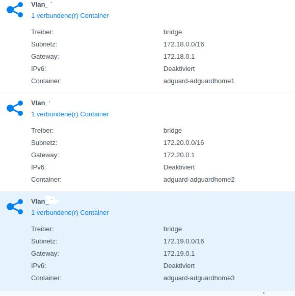

hat jemand Adguard mit mehreren instanzen laufen? wenn ja wie?
ich habe Synology NAS mit 3 Netzwerkschnittstellen die jeweils einem Vlan angehören, jetzt wollte ich
meinen Adguard im Docker um 2 instanzen erhöhen.
Ich habe im Docker 3 Netzwerke erstellt und Aguard per duplizieren um 2 erhöht und an die Schnittstellen angebunden.
Ich kann mich an allen Instanzen Anmelden und Pingen aber DNS läuft nur auf dem Ersten???
was ist falsch?
Die Ports in Containern. werden dynmisch verteilt und überschneiden sich nicht....
Der Zweck von dem Ganzer ist, jeder Vlan soll eigenen DNS haben und nicht quer abfragen.

Dein aktuelles Problem kommt übrigens höchstwahrscheinlich genau durch die 3 Docker-Netzwerke. Die Ports für die beiden zusätzlichen Instanzen/Netzwerke sind zu 95% nicht korrekt gemappt.

ich habe so wie du gesagt hast 3 Container an dasselbe Docker interface gebunden und siehe da Adguard-3
löst Namen auf, ohne Iptable konfig.
Juhuu.
DANKE
