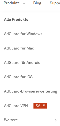

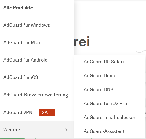

Achso, entschuldige, ich dachte du hast einen server mit Adguard Home. (linux oder windows?)
https://www.computerbase.de/forum/threads/wie-adguard-home-manuell-aktualisieren.2006717/ Evtl hilft ein aktualisieren.
naja es laeuft an sich nur ein Adguard Dienst, da es ja auch einen expliziten Port oeffnet. (unteranderem DNS 53port)
Wenn es nur die standard Software ist fuer clients. Eventuell deinstallieren ueber den windwos software verwaltung oder bei linux mit apt-get remove/purge. und erneutes installieren des Clients.
welches Produkt auf welchem Betriebssystem?
