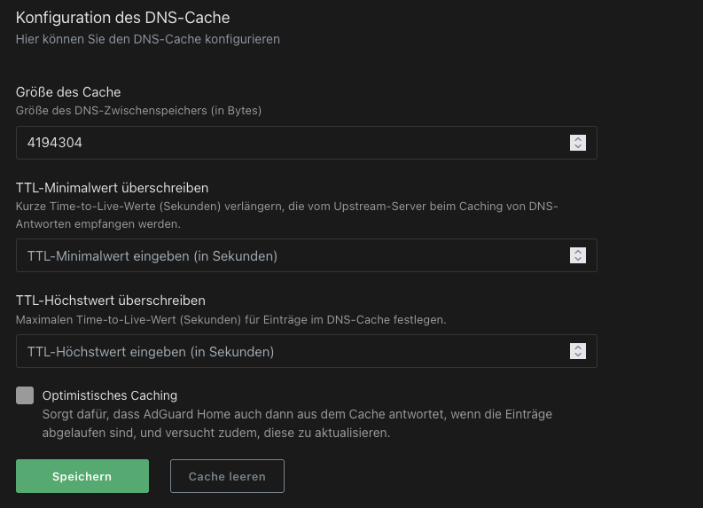

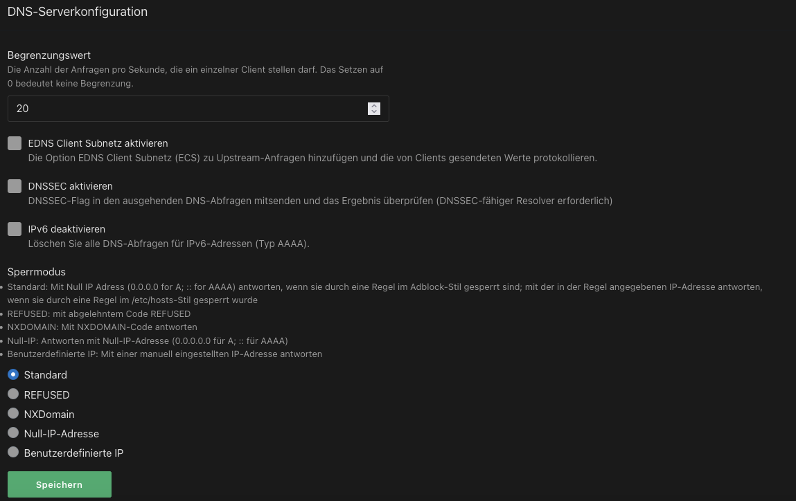

3. Hier bin ich überfragt: Was würdet ihr einstellen?
Da habe ich ich Begrenzungswert auf 0 und die TTL Werte auf 10.
Rest ist da wie auf dem Screenshot.
