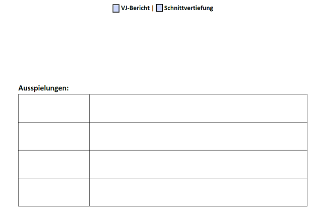

ich brauche dringend Hilfe. Ich bin blutiger Anfänger was JavaScript angeht und muss gerade eine PDF "programmieren" und komme nicht weiter. Ich mache das ganze mit Adobe Actobat Pro DC. Ich versuche euch alles was ich gemacht habe und was ich erzielen möchte darzustellen.

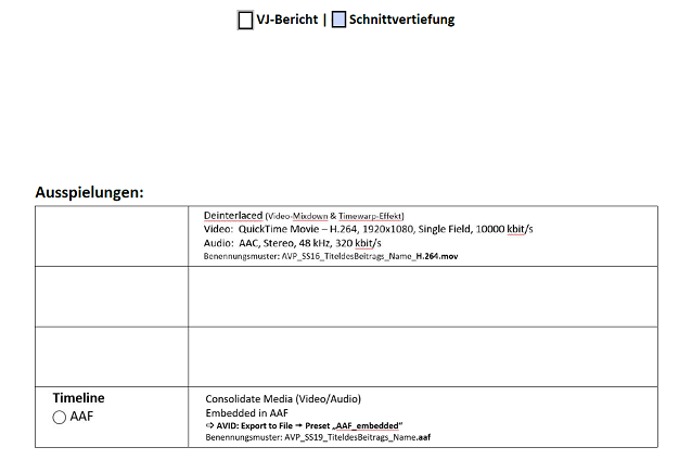

Es geht um ein Formular, bei dem Inhalte abhängig davon angezeigt werden, welche von zwei Checkboxen angeklickt werden. So sieht das Formular aus sofern keine Checkbox ausgewählt wurde:
Bild 1

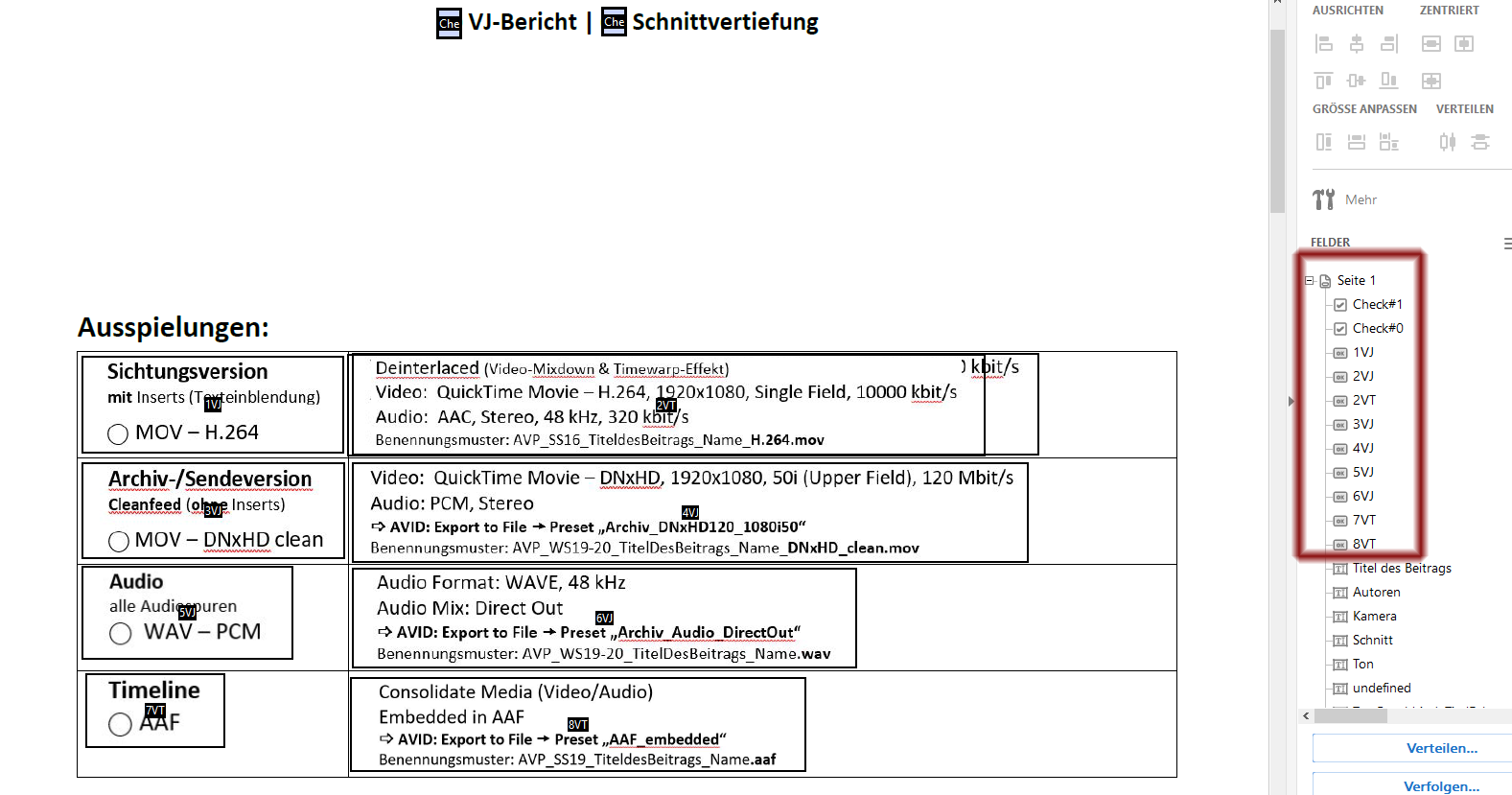

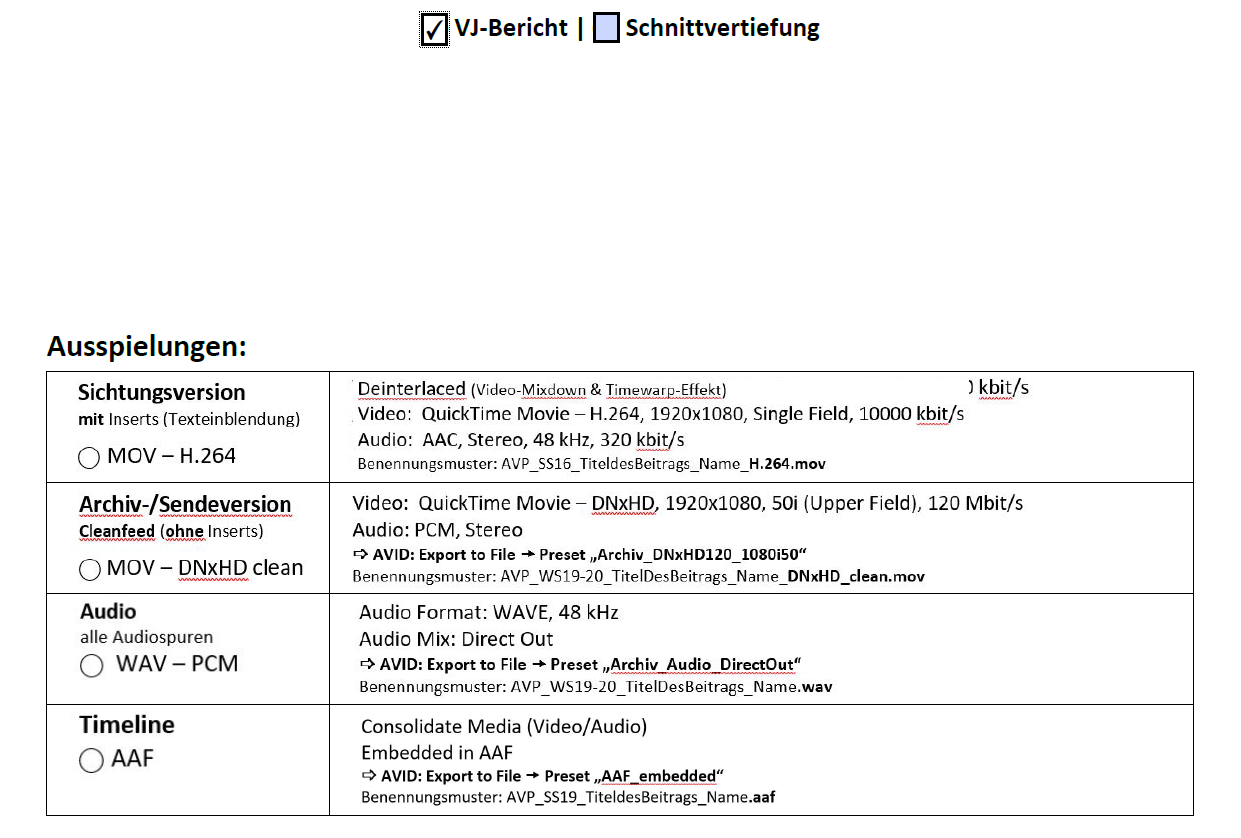

Im nächsten Bild kann man alle relevanten Felder sehen.
Die zwei Checkboxes VJ und Schnittvertiefung, haben den selben Feldnamen haben aber verschiedene Exportwerte, damit nur eine von beiden checked sein kann (ich hatte Radio-Buttons aber damit hat mein JavaScript nicht funktioniert, was ich im Folgenden noch aufführe).
Die Felder auf der Tabelle sind Schaltflächen, die vom Layout her "nur Symbol" sind, also keine Schaltflächenfunktion haben. Aber das war die einzige Möglichkeit um ein Bild als Formularfeld einzufügen.
Bild 2
Die Verteilung der Schaltflächen-Felder auf die jeweiligen Checkboxes sind wie folgt:
Bild 3

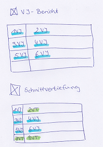

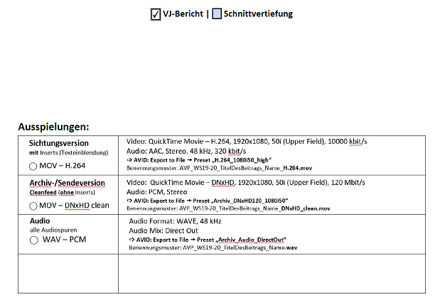

So muss es für "VJ" aussehen:
Bild 4

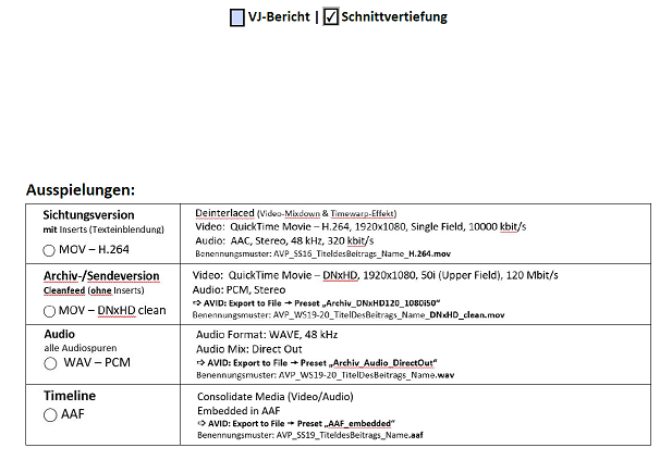

So muss es für "Schnittvertiefung" aussehen:
Bild 5

Das Problem ist jetzt allerdings, dass das Ganze nur funktioniert sofern man ein Häkchen setzt und dann wieder extra entfernt bevor man den anderen Kasten anhakt.
Ist eine Checkbox abgehakt und wird direkt die andere angeklickt, entfernt sich (wechselt) zwar das Häkchen den Kasten, aber die Felder werden nicht wieder verborgen und so überlappen sich dann die Inhalte.
Die Felder von nicht extra wieder enthakten Checkboxen bleiben stehen.

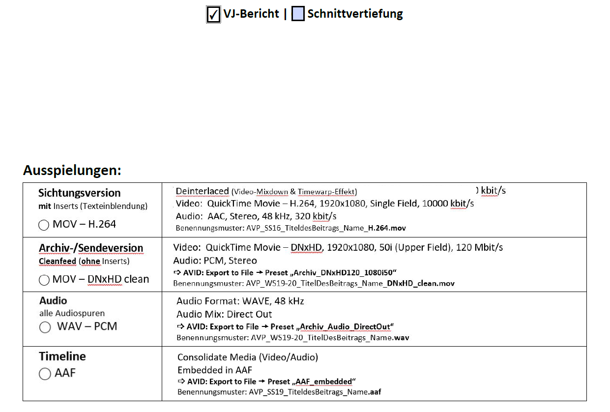

Hakt man etwa "VJ" an und wechselt dann auf "Schnittvertiefung", dann überlappen sich alle Felder:
Bild 6
Wechselt man jetzt wieder auf "VJ" hat man weiterhin alle Felder überlappend. Enthakt man nun das "VJ" bleiben nun noch die drei Felder der Schnittvertiefung (this.getField("2VT").display = fieldHide; this.getField("7VT").display = fieldHide; this.getField("8VT").display = fieldHide; ) stehen, die nicht in den Befehlen von der Checkbox VJ (s.o.) hinterlegt sind:
Bild 7
Um wieder auf eine Blankotabelle zu kommen muss man hier also nochmal den Haken bei "Schnittvertiefung" setzen und entfernen.
Bild 1
Bild 2
