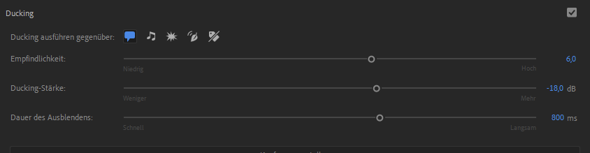

Keyframes per Hand verschieben oder die auto-ducking Funktion nutzen. Die erkennt wenn auf der anderen Spur (die man vorher auswählt) Ton ist und erstellt dann automatisch die keyframes. Über Parameter kann man das einstellen und klappt super.

Ich gehe mal davon aus, dass du die Auto-Ducking-Funktion meinst, welche kado angesprochen hat. Warum genau warst du damit nicht zufrieden?

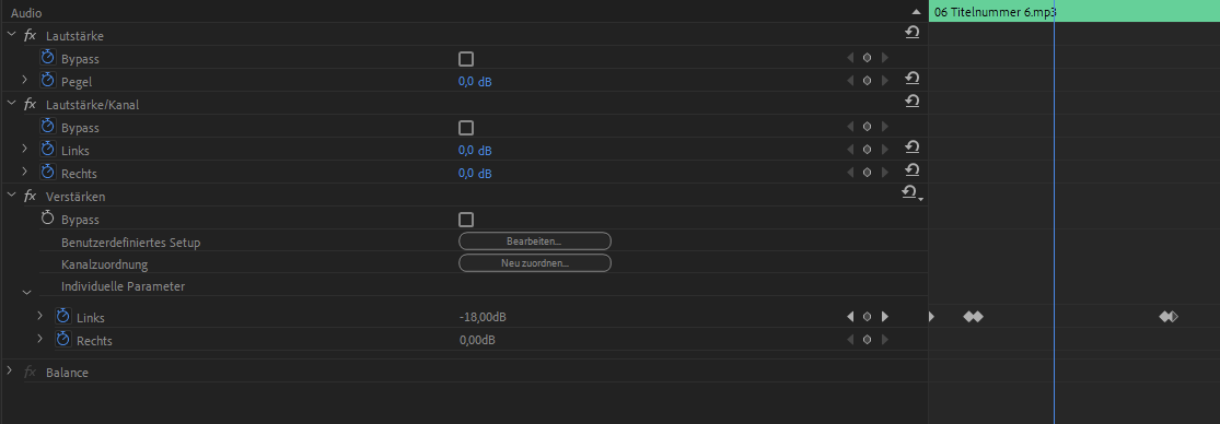

Genau. Es war damals als er frisch in Premiere eingebaut war und ich fand das gut einstellen zu Zeitaufwendig. Teilweise war es zu aggresiv oder zu langsam. Funktioniert vll mittlerweile besser.

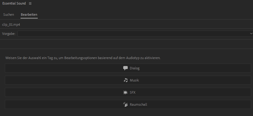

Du hast in Premiere unter Essential Sound dann eben eine Auswahl. Dialog, Musik usw.
Dort kannst du dann eben für Musik einstellen, dass es auf "Dialog" reagiert und kannst "Keyframes erstellen "sagen.
Er setzt die Keyframes dann nicht bei Pegel sondern macht einen eigenen Effekt "Verstärken". Also sollte er deine Keyframes, falls du sie bei Pegel gesetzt hast, nicht angreifen.
Verstehe, gut zu wissen. Danke!
Aber sehe ich das richtig, er setzt Keyframes dann nur für den linken Audiokanal oder interpretiere ich da gerade etwas falsch?
Kann ich dir jetzt nicht sagen, warum es so angezeigt wird. Es ist aber der Ton für beide Kanäle leiser. Wie gesagt, ich verwende es eigentlich nicht, deswegen ist meine Erfahrung damit auch sehr begrenzt.

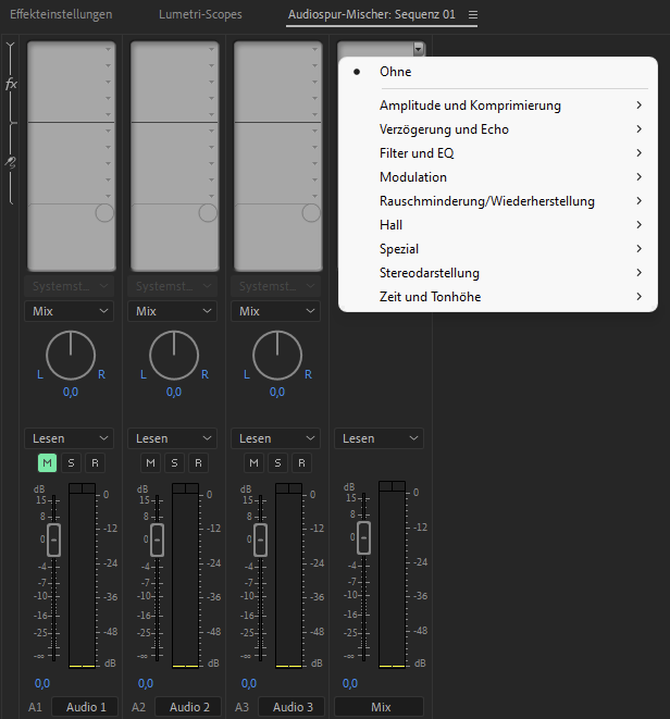

Allgemein für Ton kann ich dir aber noch empfehlen, bestimme Effekte wie Hard Limiter usw. auf die Master Spur, bzw bestimmte Effekte auch auf die ganze Spur zu geben und sie nicht extra auf jeden Clip zu kopieren. Kannst du über den Audio-Mischer machen. Hat jetzt nicht direkt mit dem Thema zu tun, aber nur so als Zusatz Info.
Reaktionen: Hot Dog
Danke für den Tipp. Aber die Master-Spur wirkt sich ja auf alle Audio-Spuren im Projekt aus, sofern ich das mit Master richtig verstanden habe.
In einem umfangreichen Projekt habe ich allerdings Dialoge + Musik + SFX und alle mit ganz unterschiedlichen Präferenzen und Bedeutungen (also mal läuft Musik und Effekt gleichzeitig und muss geregelt werden und mal ist die Musik gerade am ausfaden während der Effekt läuft, da bedarf es keiner Anpassung, also nur mal so als Beispiel). Da ist eine verallgemeinerte und gleichzeitige Bearbeitung schwierig. Aber behalte ich mir mal im Hinterkopf.
Genau, die Master Spur ist der Mix von allen Spuren. Ich verwende es z.B. für den Hard Limiter und den Lautstärkenmesser. Ich habe von der Arbeit die Vorgabe auf -12dB. Das heißt nicht dass ich einfach den Limiter drauf gebe und passt schon, ich muss natürlich die Spuren schon noch extra einstellen aber der Limiter hilft mir, dass am Schluss das ganze Projekt in den -12dB Bereich bleibt.
Für Interviews verwende ich dann gerne den Equalizer, dass der auf der ganzen Spur dafür ist. Damit muss ich nicht den Equalizer auf jeden Clip extra geben, sondern gebe ihn einfach über die ganze Spur, wo nur Interviews drauf sind.
Wie gesagt, hat jetzt nicht direkt mit dem zu tun, was du wissen wolltest. Es ist eher eine Allgemeine Info, zu Audio in Premiere.
