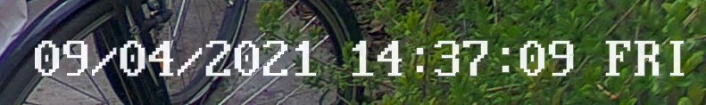

ich möchte in Adobe Premiere (2021) im Video die Fortlaufende Uhrzeit, wie bei Überwachungskameras einblenden lassen.
Ähnlich dem hier:
Wie man einen Timecode einblendet weiß ich. Es soll aber in einer frei von mir wählbaren Schriftart und Größe ein Text mit fortlaufender Uhrzeit und ev. Datum eingeblendet werden.
Man kann im Timecode zwar einen Offset einstellen, dieser darf aber max. 32766 (18min12s) betragen und ist somit nicht zielführend.
Ziel ist bei CCTV Aufnahmen in einen Bereich zu zoomen und den bestehenden, aber die durch das Zoomen ausgeblendete Zeit, wieder einzubauen.
Habt ihr eine Idee wie ich das umsetzten kann?
Vielen Dank.
