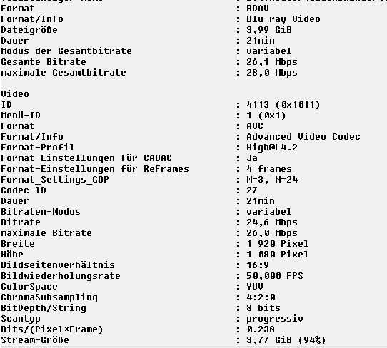

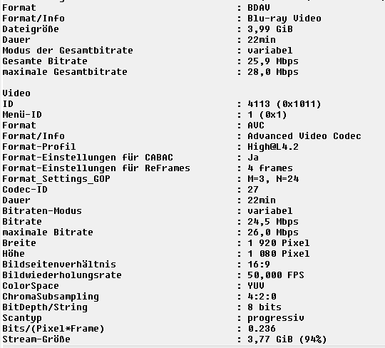

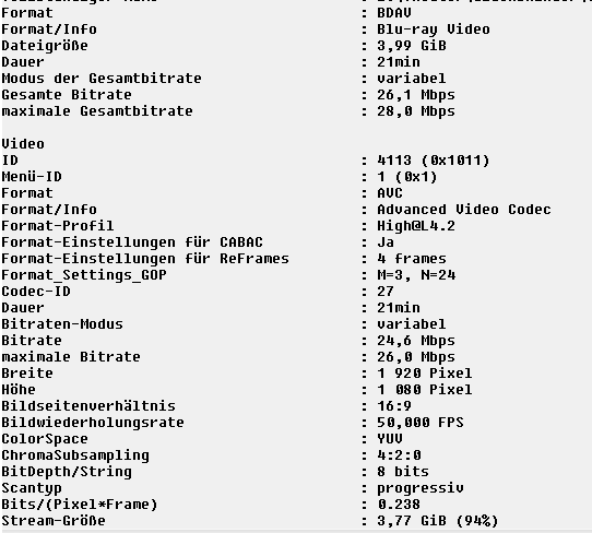

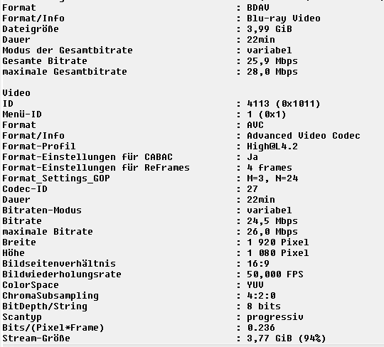

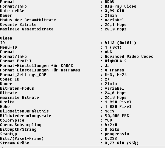

Hier die MediaInfos zu den drei Ausgangsdateien

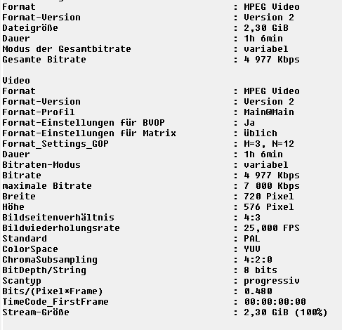

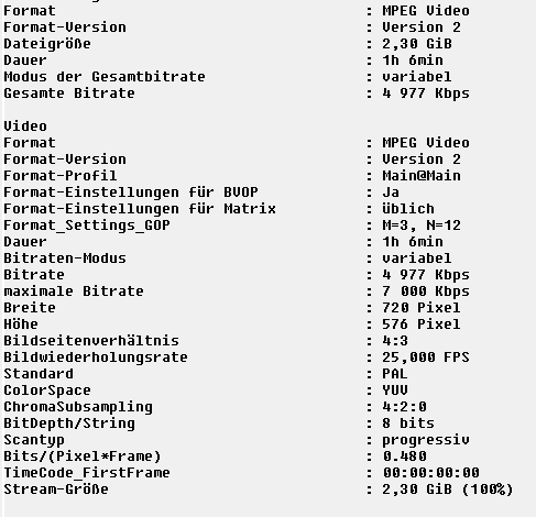

Hier die gerenderte Version. Interessanterweise stimmt hier die Laufzeit, im Player sind es aber nur 46 Minuten.
Beim überfliegen sieht alles richtig aus. Kann es sein, dass dein Player das mit 30 FPS abspielt, aber dann wären es um die 50 Minuten? Schaue mir das nach dem Feierabend genauer an.
Keine Ahnung. Die Infos habe ich aus der Windows-Dateiinfo und dem Mediaplayer. Der VLC zeigt leider keine Timeline an.
Da stimmt dann was mit den timestamps nicht, heißt der Player weiß nicht wann er die frames spielen muss. Versuchs mal mit der gleichen Framerate zu codieren.
