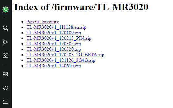

Ha HAAA! Es gibt also doch nen Download-Server für die Firmwares von TP-Link.
Auf Nachfrage und mit etwas Wartezeit bekommt man Link sowie die Zugangsdaten.
Es ist wohl nicht unbedingt "geheim" (den Zugangsdaten zu urteilen) aber auch
nicht gerade öffentlich zugänglich. Vielleicht macht es schon Sinn... aber... na ja.
Scheinen die meisten Router vorhanden zu sein ... sucht noch jemand eine Firmware? :D
oh man... natürlich ist die gewünschte nicht dabei :lol:
