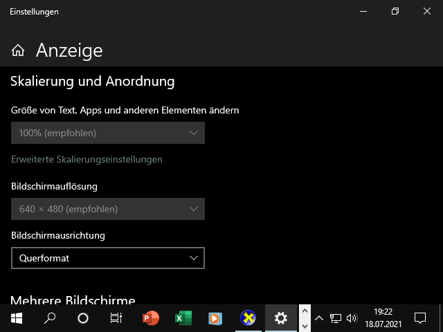

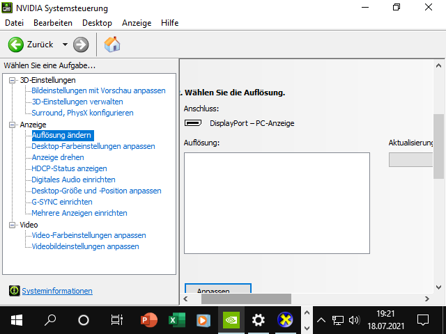

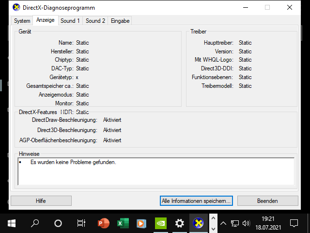

Also .... Ich habe leider doch noch das Problem. Habe jetzt mal ein Screenshot gemacht, damit ihr sehen könnt, was ich meine. Ist sogar nur 640 x 480 also wie bei Pizza.

Oh irgendwas hab ich da auch verbaselt @Tanzmusikus :mussweg: , das geht ja sowieso um ne nvidia und eine Radeon Karte also dann eher nen Windows/Kabel etc Problem :D

@FloSP
Der DirectX-Screenshot zeigt offensichtliche Missstände auf.
Habe noch nie "Static" oder "Gerätetyp: x" stehen gehabt.
Entweder fehlt der Chipsatz-Treiber in Deinem System, die Grafikkarte sitzt nicht richtig im PCIe-Slot, M$ DirectX wurde beschädigt, der Grafiktreiber hat einige defekte Dateien (bitte erneut laden) oder ab-Rechnerstart-geladene Tools wie z.B. MSI-Afterburner, "Hersteller XYZ" RGB-Suite verhindern eine saubere Installation des Grafiktreibers. Schnellstart und defektes Monitorkabel nenne ich hier erneut.
Eine korrupte Windows-Installation ist auch nicht auszuschließen. Eine Neuinstallation wäre evtl. ratsam.
Es könnte aber auch eine (halb-)defeke Hardware-Komponente (ODD, HDD, USB, PCIe-Slot) sein.
Das sind jedenfalls meine Ideen dazu. GN8
