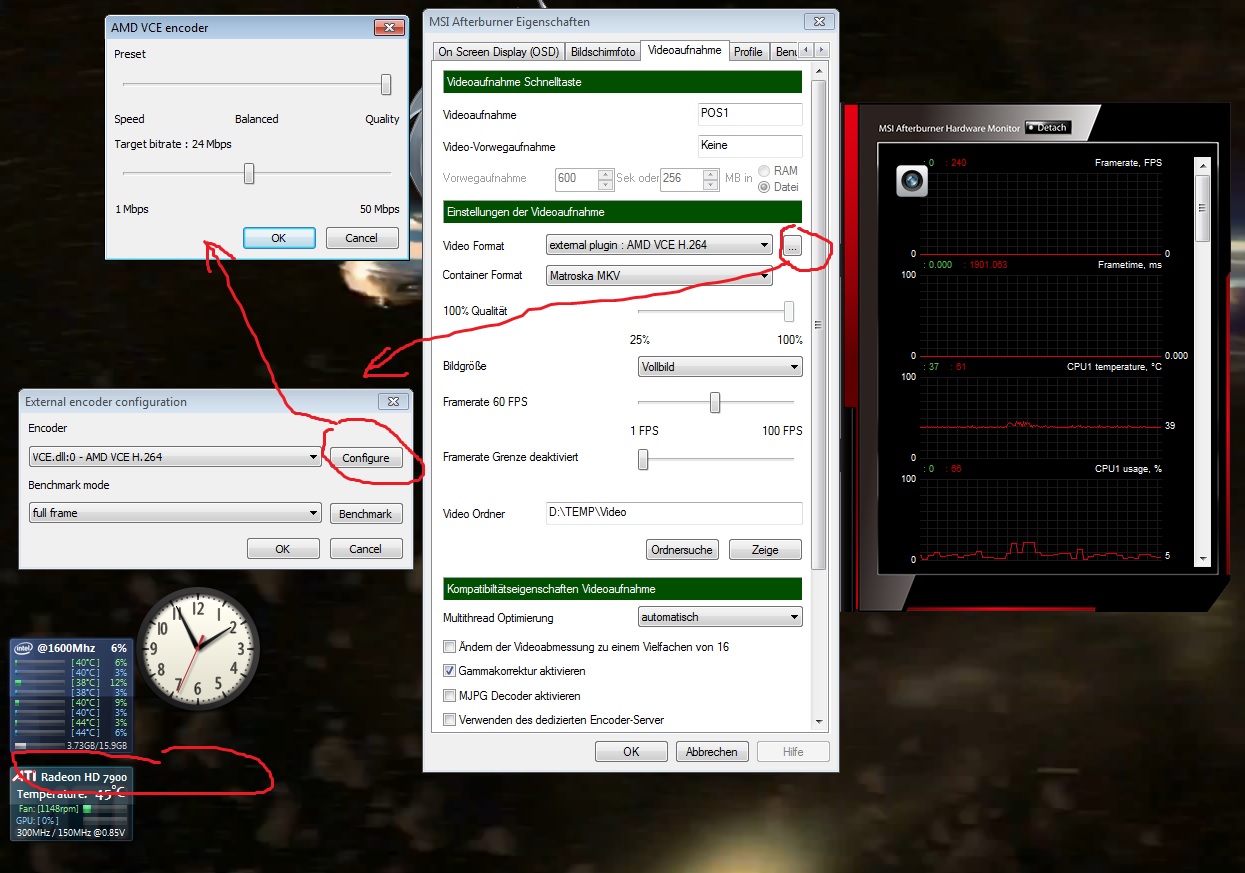

habe jetzt als Videoafunahmeprogramm den MSI Afterbruner Version 3.0.1 genommen und versuche damit aufzunehmen.
Hier sind die Einstellungen: http://prntscr.com/46sla0
Habe soweit alles wie beschrieben, empfohlen eingestellt und ingame (Battlefield 4) auch die Taste gedrückt. Ich sehe aber erstmal gar nicht diesen "Kreis" der als Symbol zum Aufnehmen da ist.
Ich sehe im Programm dann die aufblinkende Kamera die wohl sagen soll, das im Moment aufgenommen wird. Aber ich kann das Video einfach nicht beenden. Habe schon sowohl auf dem Desktop als auch ingame ESC, selbe Taste nochmal gedrückt und auch im Ordner lässt sich einfach nichts vorfinden.

Na wenn der Kreis nicht erscheint, dann ist es wohl die Taste, die nicht erkannt wird, bzw. eventuell durch BF4 schon anderweitig belegt ist.
Wie wäre es mit einer anderen Taste? Ich z.b. Benutze eine Umschalt+ALT+ Kombination
Hab es mit STRG+F12 probiert, funktioniert auch nicht. Aber ich hab mein OSD auch Systemzeit anzeigen aktiviert. Die sehe ich aber auch nicht?
Wieso nimmts du nicht mit VCE auf, du muss aber dann die Qualität höher stellen?!!

Mantle muss im Desktopmode aufgenommen werden das kann glaub ich Afterburner nicht,
das nur Program.exe aufnahmen macht.
Ein Program womit das momentane Desktopbild aufnehmen kannst muss man unter Mantle nehmen,
beliebt sind gerade das kostenlose OSB oder 30€ teure Action!,
da sie auch Hardware-aufnehmen, mit Nvec, quicksync und VCE.

Bei mir macht OSB unter VCE ein grünen streifen am Rand, mit Quicksync läuft es bestens.
Habe ich bereits neuinstalliert und bei der anderen Funktion kann ich Mantle leider nicht nutzen..
Wenn ich das Spiel dann starte, steht tatsächlich auch die Uhrzeit da und das Videozeichen. Aber ich habe genau 1 höchstens 2 FPS und das Spiel kommt nicht weiter als der Ladebildschirm, warum auch immer.
