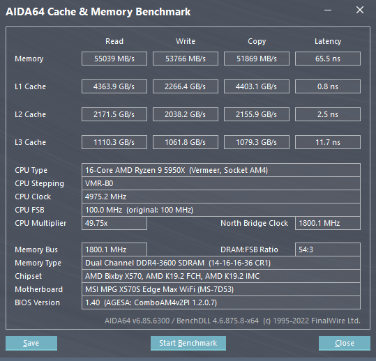

ich habe ein Ryzen 9 5950x auf einem MSI X570 Board mit 4*8 GB Gskill auf 3600 CL16 laufen. Ich habe den Eindruck das mit meiner CPU etwas nicht stimmt. Die Werte vom Test sind gut aber der Durchlauf dauert immer fast 3 min. Habe einen Ryzen 5 5600G auf einem anderem Board laufen und dort dauert so ein Bench 1:14 min. Wenn ich die CPU aufs X570 stecke läuft der Bench auch in 1:14 durch. Wo könnte das Problem liegen. Vielleicht habt ihr ja auch mal Zeiten für den Durchlauf für mich. Bei einigen Programmen tut sich der Rechner auch schwer beim laden von Filmprojekten (Vegas Pro). Vielleicht hat ja einer eine Idee oder Tip. Danke

Also Abstürze habe ich keine. System läuft stabil. Das mit den zwei Chiplets hört sich logisch an und dem größeren Cache. Vielleicht hat ja eine eine Zeit für mich mit gleichem Chipsatz und CPU

Ich habe einen 5950X, 64 GB DDR4-3600 CL16, MSI MEG X570 Unify, AGESA 1.2.0.7 und die gleichen Rahmenbedingungen beim Benchmark.
Alles gut bei deinem System respektive RAM.
