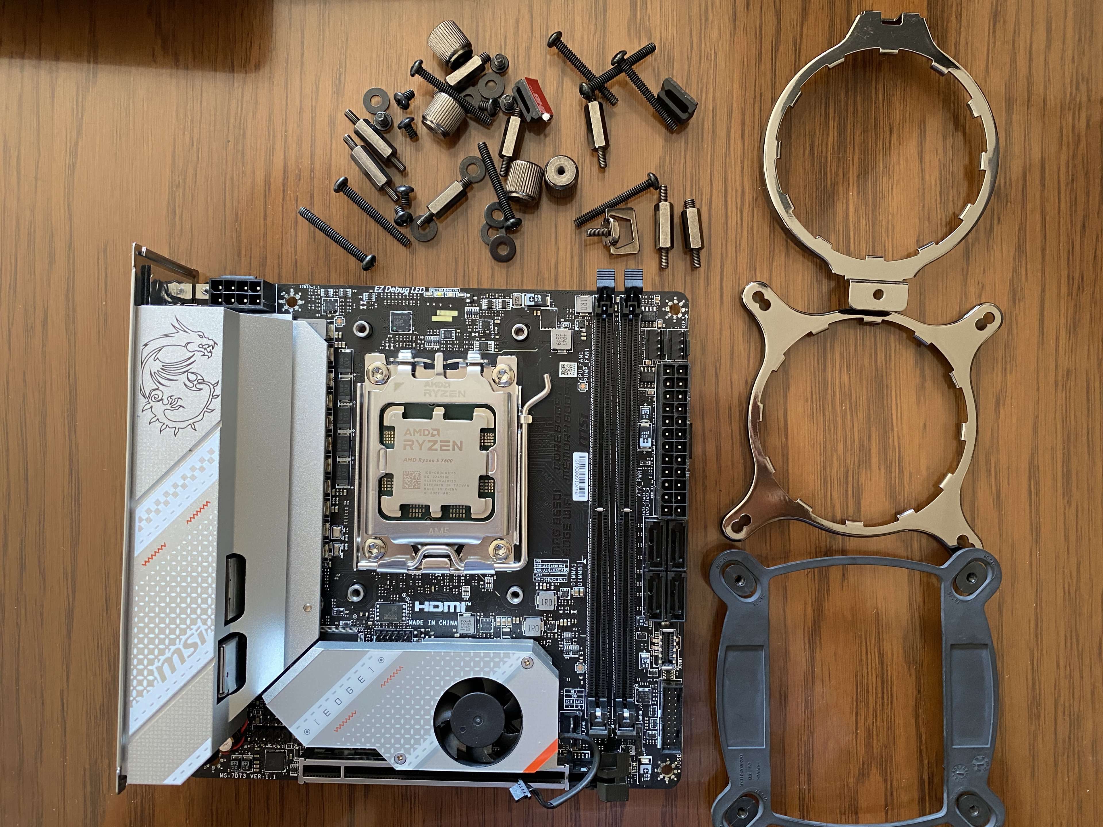

da ich meine alte AiO (Arctic Liquid Freezer II 280) aus kompatibilitätsgründen verkauft habe und nun Fractal Design Celsius+ Prisma habe, möchte ich fragen ob bspw. ein Noctua NM-AM5 Mounting Kit mit meiner MSI B650i kompatibel ist?
Habe die Plastikteile in der OVP daheim, bin aber bis Mitte September nicht zuhause.
Wollte deshalb etwas anderes kaufen, um mein PC vervollständigen zu können.
Und, wäre das gleiche Kit (oder etwas anderes) auch mit NZXT Kraken 280 kompatibel?
Bin kurz davor auch das zu bestellen, da ich das andere im anderen PC verwenden könnte.
Beim Fractal Design Celsius+ Prisma S28 habe ich die zwei Mounting Brackets bekommen.
Für das Bracket auf der Linken Seite passen die Schrauben nicht, deshalb frage ich.
Rechts ist das, wofür mir die Plastikteile fehlen.
Danke!

Mounting Kit ist dabei, aber nur das auf der rechten Seite.
Für das auf der linken Seite sind Schreuben für AMD dabie, aber nicht für AM4/AM5.
Mach doch mal ein Bild von den Sachen, die du hast.
Bitteschön. Die Schrauben passen aufs Mainboard nicht, da die auf einer Seite zu dick, auf anderen zu dünn sind.
Und wie Du es sehen kannst, fehlt mir das Plastikteil (ist in OVP daheim) aufm Mainboard, was bedeutet, dass ich mit dem Mounting Kit ganz oben aufm Foto nicht arbeiten kann.

Du hast alles, was du brauchst. Für AM5 nutzt du dasselbe Montagematerial wie für AM4.
Das heißt auf deinem Bild der obere Ring.
Dazu dann eine Schraube und diesen Haken. Du brauchst also die Retentionsmodule vom Mainboard:
Also die zwei Schwarzen Dinger, die du vermutlich für deine alte Arctic AIO demontiert hattest. Hoffentlich hast du sie gut weggepackt. Wieder installieren und an den Nasen wird die AIO dann befestigt.
So wie es im Handbuch quasi für AM4 steht.
Das andere Zeug ist für Intel. Also dieses Gummi-Ding und der Ring mit den 4 Schraublöchern.

Ja aber genau das ist das Problem. Diese zwei Plastikteile habe ich in der OVP vom Mainboard dabei.
Arctic Kühler ist schon weg und somit auch das Montagezubehör.
ABER, Arctic war ohne diesen Haken montiert, also 4 Schrauben, + Montagekit und das wars. Also theoretisch so, wie man's im Intel-Fall montieren würde.
Deshalb dachte ich, es müsste auch "anders" gehen.
Ah. Das ist äußerst ungünstig. Die wirst du nicht von Fractal bekommen und ob du sie überhaupt irgendwie beschafft bekommst, weiß ich nicht. Da könnte man ggfs. bei MSI fragen, ob da kurzfristig was drin ist ^^
Alternative: Andere AIO kaufen. Anders geht es nicht. Es gibt für diese AIO nur diese Montagemöglichkeit. Natürlich kann man auch basteln. Ob das aber den Aufwand rechtfertigt.
