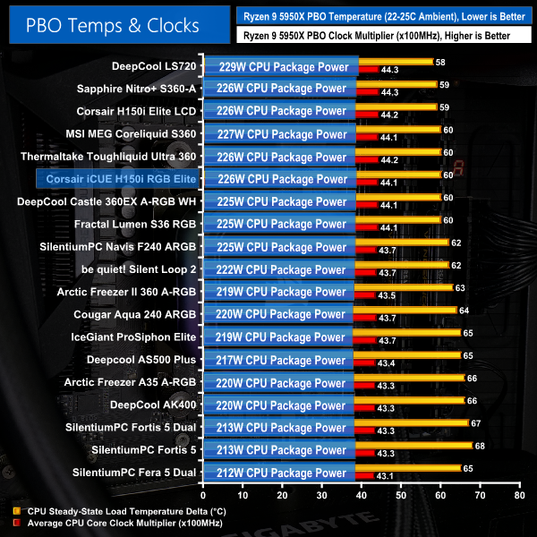

Das müsste ein NH-U14S mit 2x140er Lüftern sein.
Mein 5800X3D landet unter einem Freezer 34 DUO bei 1550 RPM auch bei 90-91 Grad jeh nach Raumtemp.
Und das ist im Vergleich zu dem U14S oder DRP4 ein Zwerg.

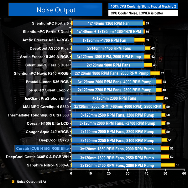

Hier sieht mans gut.
Der AS500 Plus ist etwa dort wo der DRP4 wäre oder der NH-D15.
https://www.kitguru.net/wp-content/uploads/2022/07/temps-pbo-2.png
Das sind wenn 22 Grad Raumtemp zugrunde legst 87 Grad.
Die grossen AIOs holen noch etwa mehr Takt, aber Temps sind dann nicht viel niedriger.
Und die ganz oben sind natürlich sehr laut.
https://www.kitguru.net/wp-content/uploads/2022/07/noise-3.png
