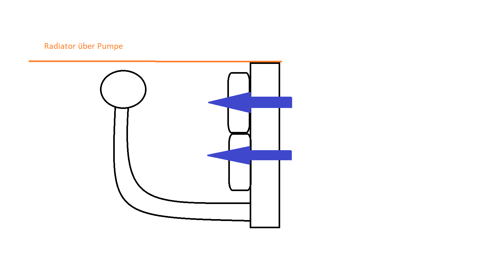

So: Radiator über Pumpe, Anschlüsse am Radiator unten, dann sammelt sich die Luft im Radiator oben, und es kommt zu keinen Blubbergeräuschen.

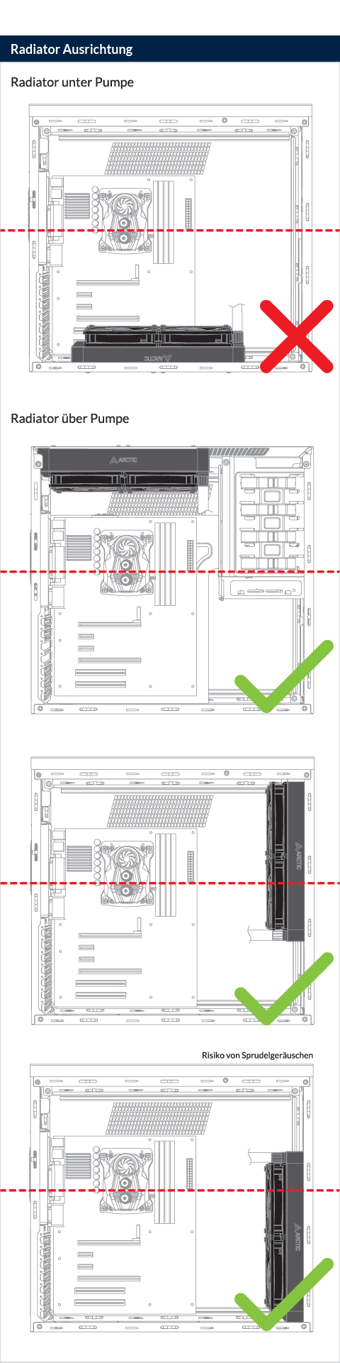

Im Grunde gibt es eine Regel für den Einbau einer AiO:
Die Pumpe darf nicht der höchste Punkt im System sein.
Luft sammelt sich am höchsten Punkt, wo die Schläuche und der Radiator sind, ist dann zweitrangig.
Vorher oder beim montieren halt das Ganze mal hin und her bewegen, die Luft Richtung Radiator schubsen.
