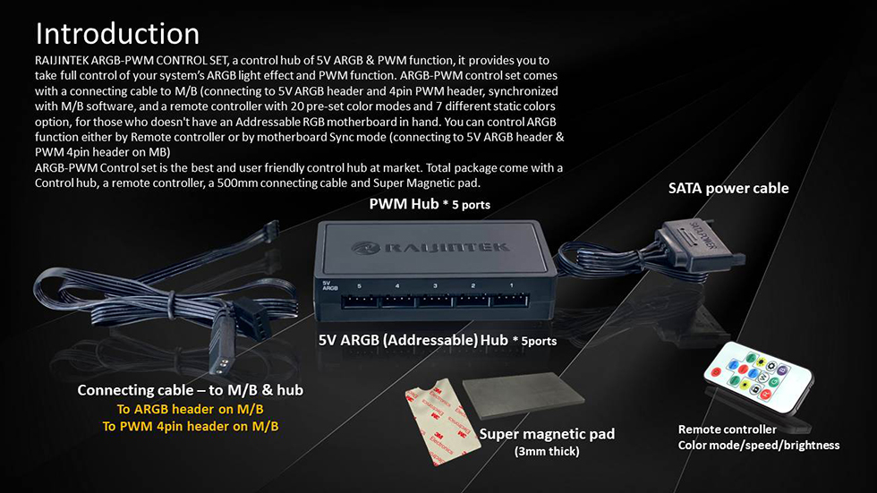

bei den raijentek Controllern steht bei kompatiblen Produkten unten nicht die gewünschte aio nur bei dem ganz linken Controller .. und das ist auch der einzige Controller bei dem nicht steht: falls sie kein 3 pin Header haben ist das kein Problem usw... .
da frage ich mich auch woher er die 5v nehmen sollte wenn nicht von einem 3 pin Header..
https://www.raijintek.com/de/products_detail.php?ProductID=130 den meine ich .. nur bei dem steht unten die gewünschte aio als kompatibel.. sicher das das ohne 5v anschluss funktioniert ? hmm
Moment da stehts doch ...
dann werde ich es bestellen, danke für die Hilfe :)
Der Controller hat einen Sata Stecker, der +12v und +5v führt. Also paßt es. +5v LEDs laufen ja unter ARGB und +12v unter RGB.
