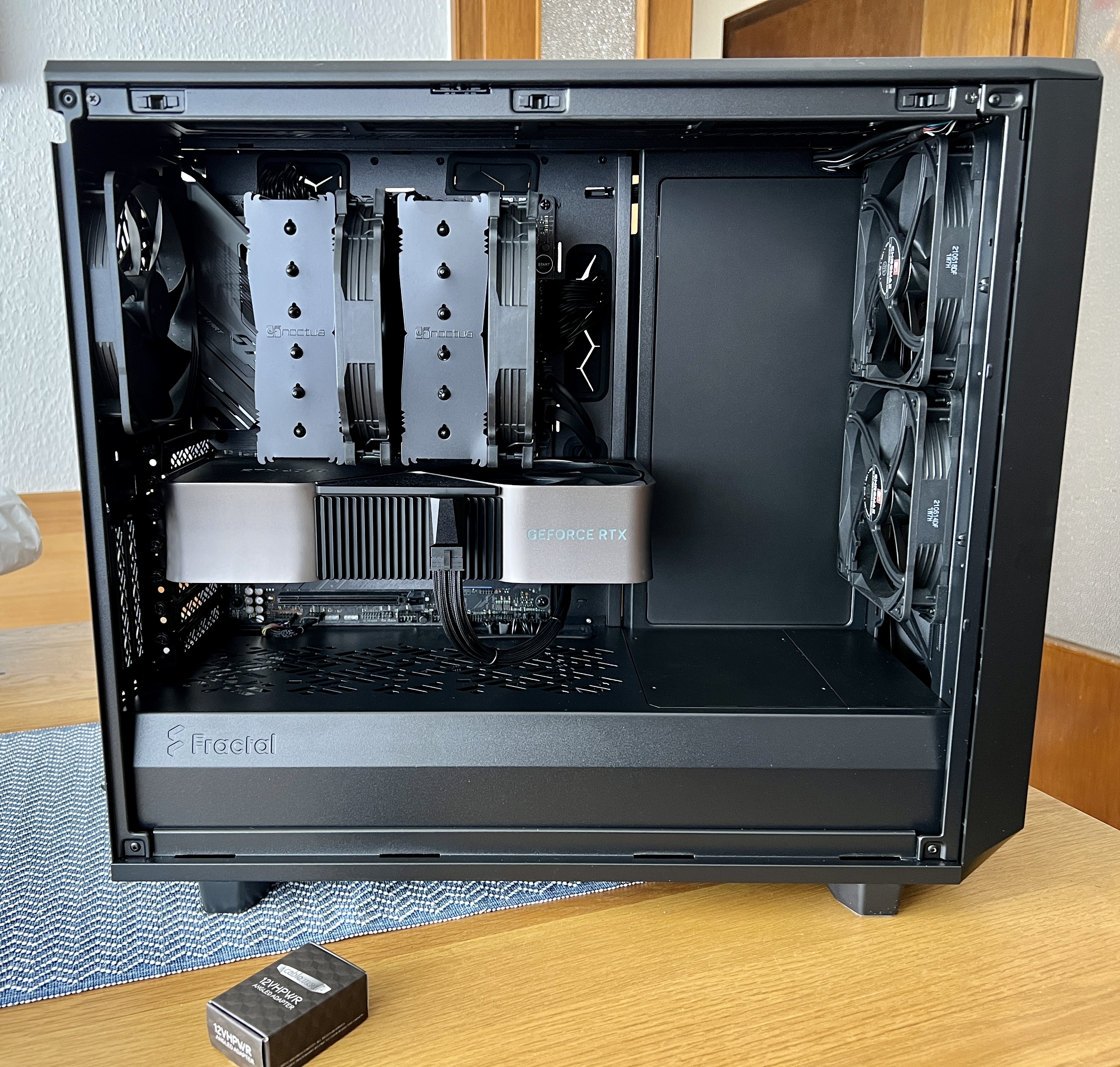

Hab in meinen neuen Meshify 2 drei mal den Noctua A14 verbaut. 2 x 140mm in die Front und 1 x hinten raus.
Leise und sehr gute Temperaturen mit meinem Intel 13600.
Wollte erst noch einen oben reinsetzen, ist aber völlig unnötig.
