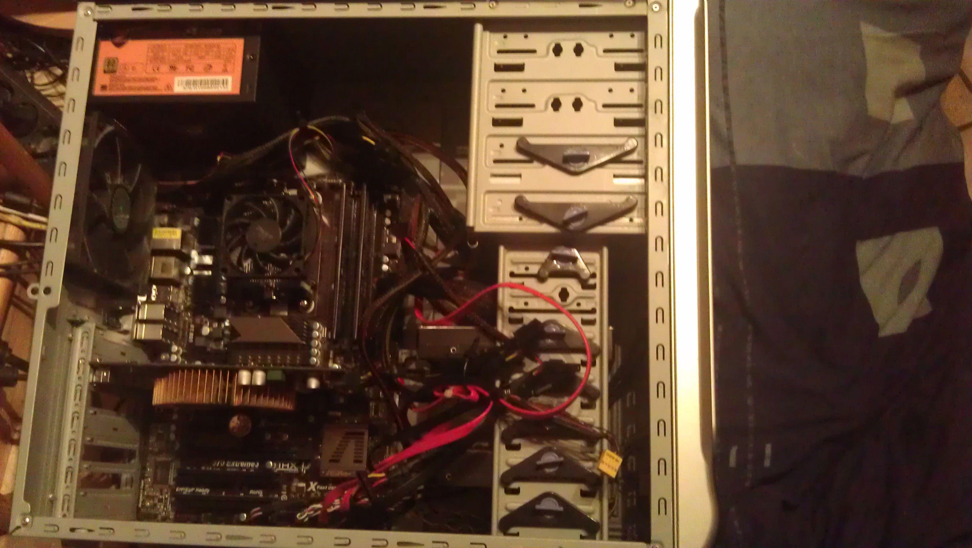

Zudem ist noch vom Gehäuse eine Röhre oberhalb der CPU verbaut die vorwiegend die Luft aus den Öffnungen der Gehäusewand ansaugt. Bewirkt keine Wunder aber ich denke eher daran, dass keine "direkte Abwärme" von der GPU angesaugt wird.
Hinten am Gehäuse ist der mitgelieferte Gehäuselüfter am werkeln von einem Coolermaster Elite330.
Das Bild schaut momentan etwas "wüst" aus, da das Gehäuse noch vorm CPU Update gekauft wurde.
Momentan herrscht kein wirklicher Airflow im Gehäuse, war auch nie notwendig.
Mir ist aufgefallen, dass bei längerer Belastung die Oberseite des Gehäuses, zwischen Netzteil und CD-Laufwerkbereich merklich warm wird. Das Netzteil ist dabei recht neutral, daher kommt die Wärme nicht.
Ich denke weil der CPU Lüfter ein Top Blower ist, ist der eine Gehäuselüfter hinten deutlich überfordert die Luft vom Vorderbereich abzuführen, daher sammelt sich im oberen Bereich die Wärme.
Ich plane mit der neuen Grafikkarte die Festplatte die auf der Höhe der Grafikkarte ist, raus zu nehmen, die untere entsprechend hoch zu stufen. Damit ich unten rechts einen Gehäuselüfter, also hinter dem Power Button einbauen kann, damit zumindest etwas neue Frischluft hinzu kommt.
(Entsprechende Halterung dafür bietet das Gehäuse. Über den CD Schächten wäre ein Lüfter vllt auch nicht verkehrt, dafür gibt es zumindest keine vorinstallierten Halterungen.)

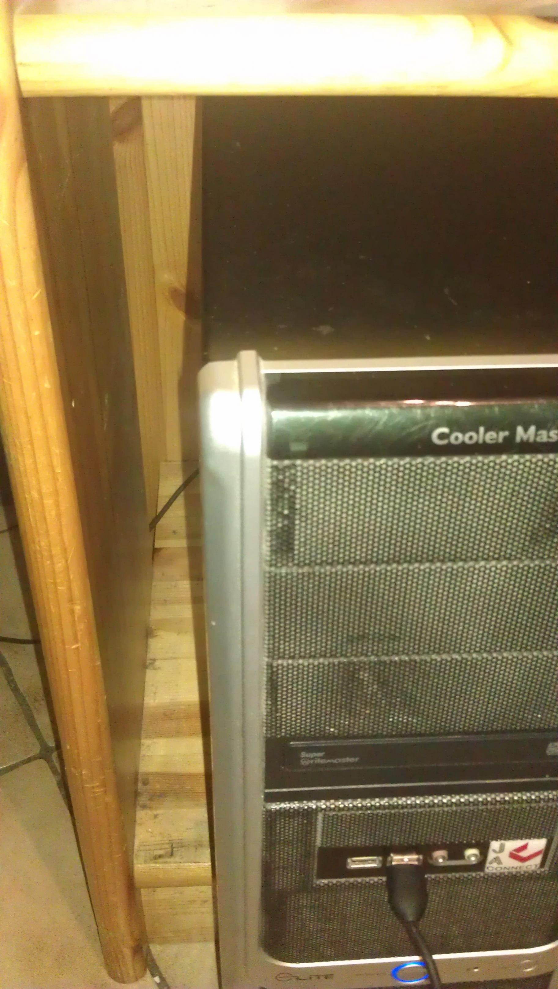

Wie man im zweiten Bild sieht, steht der Tower "im" Schreibtisch. Das ist auch nicht das beste, wenn Luft von der Seite kommen soll.
Daher auch der Gedanke von vorne Luft bei zu führen und typisch nach hinten durchzuleiten.

Was du tun könntest, wäre erst einmal vorne den Kabelsalat etwas aufzuräumen damit ein Luftstrom ermöglicht wird (hattest du ja eh vor von dem her...). Dann würde ich zu 2 Lüfter mit ordentlich Durchsatz greifen (aber nicht unbedingt viele Umdrehungen sonst wirds laut :D) Und dann eben den hinteren mit einem besseren ersetzen und vorne einen rein, damit ein guter Luftstrom entsteht.
Zu guter letzt wäre noch eine Möglich keit eine Graka mit Blower Kühler zu nehmen also ähnlich dem Referenzdesign die Wärme nach draußen bläst, damit sich diese nicht auch noch im Case aufhält.
Zum Beispiel könntest du folgende nehmen: http://www.hardwareversand.de/articledetail.jsp?adp=0&aid=57685&agid=1165&apop=3
Ich denke das wäre die beste Lösung, wenn du das Gehäuse erstmal nicht verändern möchtest (da die neuen ja ein wesentlich besseres Kabelmanagement bieten ;) ).
Bei einem Big Tower hast du dann natürlich sehr gute Möglichkeiten was Airflow und dementsprechende Kühlung angeht. Obwohl es ein guter Midi auch tut ;)

Der Kabelsalat lässt sich nicht leugnen. Die Konsequenzen auch nicht. Ein neuer Tower würde entsprechende Vorteile bringen.Tower+Kühler wollte ich später in einem Rutsch erledigen. Kein doppelter Arbeitsaufwand, notwendig ist es momentan auch nicht. OC wird momentan sowiso nicht betrieben.
Und finanziell wäre es mir zu eng.
Die untere Festplatte ist hinderlich, wird umgepflanzt. Obere kommt raus.
-2 Gehäuselüfter werden im Warenkorb landen. Im Forum wurden geeignete Modelle immer wieder erwähnt. Such ich mir raus.

Wie erwartet, ist der Lüfter vorne, wenn auf auf Max dreht zu hören. Er ist dabei sogar lauter als der Boxed Lüfter von AMD. Auch als ich ihn außerhalb vom Gehäuse getestet habe, war er ganz engenehm.
Der hinten hingegen ist er nicht zu hören.
Vorne am Gehäuse musste ich etwas fummeln. Die Lüfter wurden mit sehr elastischen Gummi "Propfen" geliefert. Ich denke das Pinzip ist hier bekannt.
Hinten sitzt der Lüffter erstaunlich fest, vorne musste ich wie gesagt fummeln, anscheinend war das Metal vom Geäuse etwas dicker.
Kurz bevor ich die Frontabdeckung wieder aufgesetzt habe, löste sich ein Propfen bereits.
Also ist es gut möglich, dass er etwas Unruhe bekommen hat, als ich später die Kabel verlegt habe.
Auf Stufe4 ist er dagegen recht leise.
Ich bin vorerst zufrieden, liegt denke ich vornehmlich an der neuen Grafikkarte ;o
