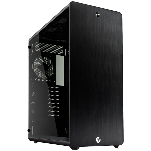

Hallo Leute!
Ich habe folgende Hardware in meinem PC verbaut:
Gehäuse - Raijintek Asterion Classic
CPU - Intel i7 8700k stock (geköpft)
CPU-Kühler - beQuiet Dark Rock 4 (Thermal Grizzly Kryonaut WLP)
Mainboard - Gigabyte Z370 Gaming 5
RAM - 32GB Corsair - 3600 C18
Grafikkarte - Nvidia RTX 3070ti (MSI Gaming X Trio Kühldesign)
Lüfter -
vorne: 3x Raijintek Stock Lüfter​
hinten: 1x beQuiet Silent Wings 3 (befördern Luft nach außen)​
oben: 2x Noctua NF-A14 (befördern Luft nach außen)​
Ich habe nun folgendes Problem: das Gehäuse ist zwar wirklich schön und bietet unfassbar viel Platz, leider bekomme ich aber kaum Frischluft in das Gehäuse, weil es vorne komplett geschlossen ist und die Luft ausschließlich von der Unterseite in das Gehäuse gelangt.
Gibt es Möglichkeiten den Airflow anzupassen oder das Gehäuse irgendwie zu modden um dem Problem entgegenzuwirken?
Liebe Grüße
Löcher in die Front ;)
Reaktionen: sashady
Da wirds wohl besser sein, sich eins zu kaufen was auch für Airflow geeignet ist, das ist bei dem nicht ohne Zeit und handwerkliches Geschick zu bewerkstelligen...
Reaktionen: der Unzensierte
Zwei Lüfter in der Front und die ist geschlossen? Frischluft nur von unten? Wer konstruiert sowas? Ich würde jetzt meine handwerklichen Skills aktivieren. Ausschneiden. Mesh davor und Luftfilter dahinter.

Ich hab' dir das Gehäuse als .jpeg angehängt. Das Gehäuse ist eher für Wasserkühlungen gebaut, schätze ich. Ich selbst bin aber kein großer Fan von Wakü (zu viel Aufwand/Mehrkosten für die bessere Kühlung mMn) :D

Das Gehäuse biete doch Gehäuselüfteröffnungen im Boden? Lüfter hinein pustend dort platzieren...

Ich hab' den Festplatten-Tray verbaut, deswegen passt, meines Wissens nach kein Lüfter unten rein - muss ich aber noch schauen.

Ich merke gerade, dass ich einen von den oberen zwei Lüftern (der an der vorderen Seite) ins Gehäuse blasen lasse, den anderen (über der CPU) raus.
Ich habe nur ein paar Bilder gesehen. Ist der Käfig vielleicht teilbar? Bei solch einem teuren Gehäuse würde ich das erwarten. Sind überhaupt HDDs verbaut?
Vorne ober rein und hinten wieder raus ist suboptimal. Klemm den vorderen mal ab, ich schätze der bringt so gut wie nichts. Wenn muss der deutlich mehr Luft ins innere befördern als die hinteren heraussaugen.
Okay, das wusste ich garnicht. Was, wenn ich beide oberen hineinblasen lasse? Ist halt wahrscheinlich auch nicht die schlauste Idee, da ja warme Luft aufsteigt.
Bei der Anzahl der Lüfter ist "warme Luft aufsteigt" zu vernachlässigen. Die Lüfter geben die Richtung an...
Problem ist halt es kommt kaum bis gar keine kalte Luft rein...
Reaktionen: sashady
Hier hat sich mal einer die Mühe gemacht und verschiedene Lüftereinbauten / -richtungen auszuprobieren (weiter unten). Muss ein ziemlich aufwändiger Versuch gewesen sein. :freak:
Dabei variiert auch die Richtung des CPU-Kühlers. Die Konfig oben vorne rein und oben hinten raus ist aber nicht dabei.
https://hardware-helden.de/der-perfekte-airflow/?showall=&start=2
Unter "Vier Lüfter" sieht man, dass einer im Boden und drei hinten/oben raus mehr bringt als 2 vorne rein und 2 hinten/oben raus.
Reaktionen: sashady
