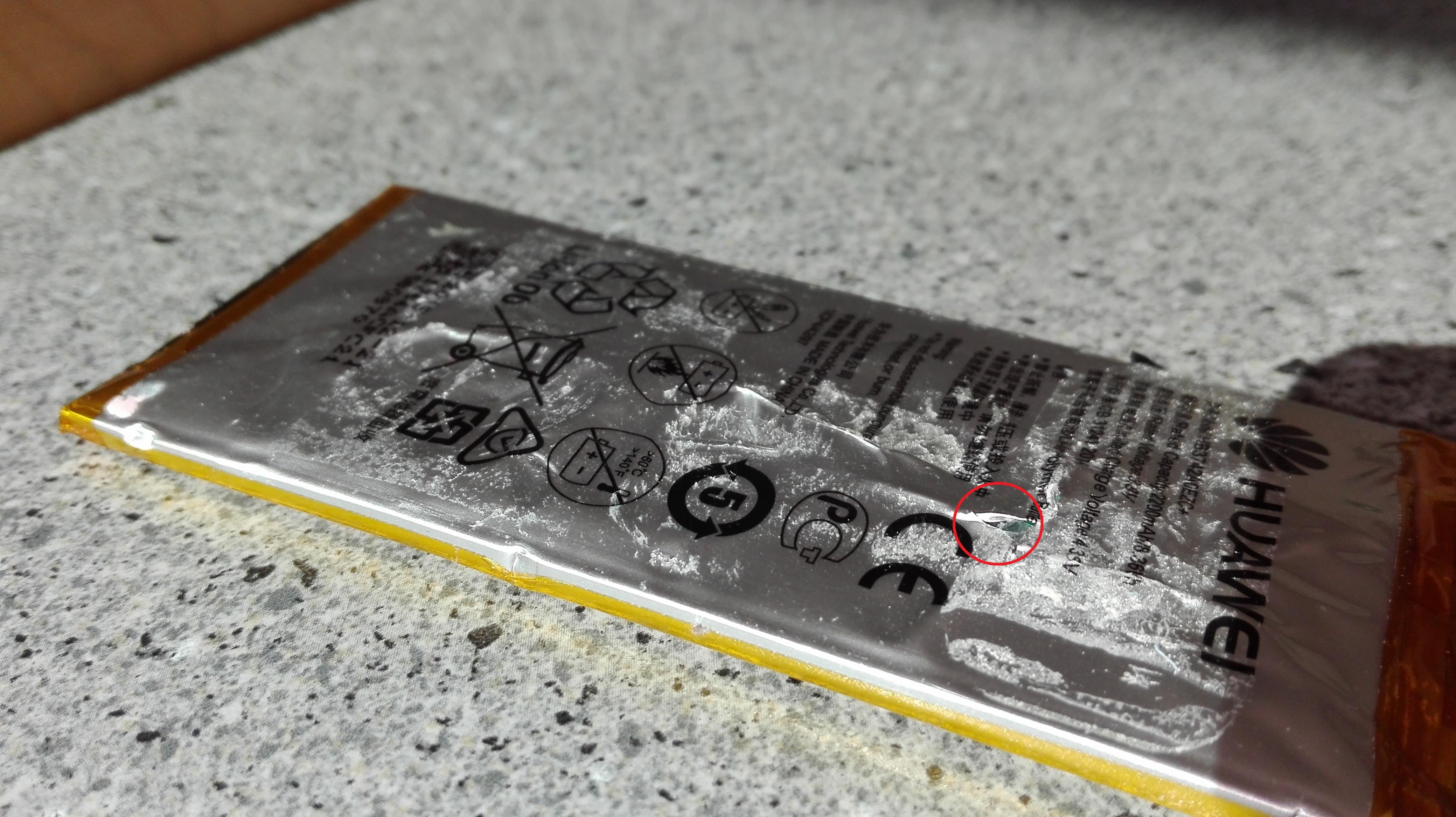

ich bin gerade dabei den Display meines P8 Lite zu wechseln. Dabei musste ich auch den seeehr gut festgeklebten Akku entfernen. Dabei habe ich mit einem kleinen Schlitzschraubenzieher die Hülle des Akkus beschädigt. Der Schraubenzieher war dann auf der Spitze heiß.
Weiss jemand ob es jetzt gefährlich ist den Akku wieder einzubauen und das Gerät einzuschalten?
Wenn er heiß war, gab es einen Kurzschluss. Das erneute Einbauen lässt du lieber bleiben.
ok, dankeschön.
Auf keinen Fall weiterverwenden! Es sei denn du möchtest einen explosionsartigen Brand riskieren, wundere mich schon das der Akku nicht schon hochgegangen ist wenn die Spitze schon heißt war - Du hast anscheinend sehr viel Glück gehabt.
Lagere den Akku am besten in einer Metalldose oder dort wo er auf wo er im falle einer selbstentzündung keinen weiteren Schaden anrichten kann.
Bei Akkus bin ich persönlich mehr als vorsichtig und würde nichts riskieren.
Killerphil51 schrieb:
Lagere den Akku am besten in einer Metalldose.
Dann aber nicht (fest) verschließen, sonst wirds zu einer Rohrbombe.
Das Akkus durch Kurzschluss sofort explodieren oder im Flammen aufgehen ist ein Mythos. Das reine Kurzschließen der Zelle ist hier nicht mal das Problem, aber du hast die Zelle selbst beschädigt. Daher auf jeden Fall entsorgen.
@DunklerRabe: ach nein? wir sprechen hier von lithium ionen akku, in chemie wohl nicht aufgepasst
https://www.youtube.com/watch?v=0rjn5BC3EOQ
die kleineste beschadigung der schutzhülle kann zum brand oder explosionen führen, aber meist fackeln sie spektakulär ab
Lies was ich geschrieben hab und denk drüber nach. Man kann Zellen ja auch kurzschließen ohne sie physikalisch zu beschädigen. Wenn du eine Zelle kurzschließt passiert erstmal nicht viel, wenn du sie physikalisch beschädigst (und dadurch kurzschließt) ist das was ganz anderes, aber das Problem ist dann eben die Beschädigung.
Deswegen klarer Fall, hier bleibt nur eine Entsorgung.
kurzschluss ist in den meisten fällen nicht die verbindung zwischen anode und kathode mit einem küchenmesser, sondern durch die verbindung beider pole (außen). da geht nix in flammen auf (es sei denn man kauft schrott). die schutzschaltung greift in dem fall, der akku hat anschließend "0 volt" und muss reseted werden (zb mit einem zweiten akku).
