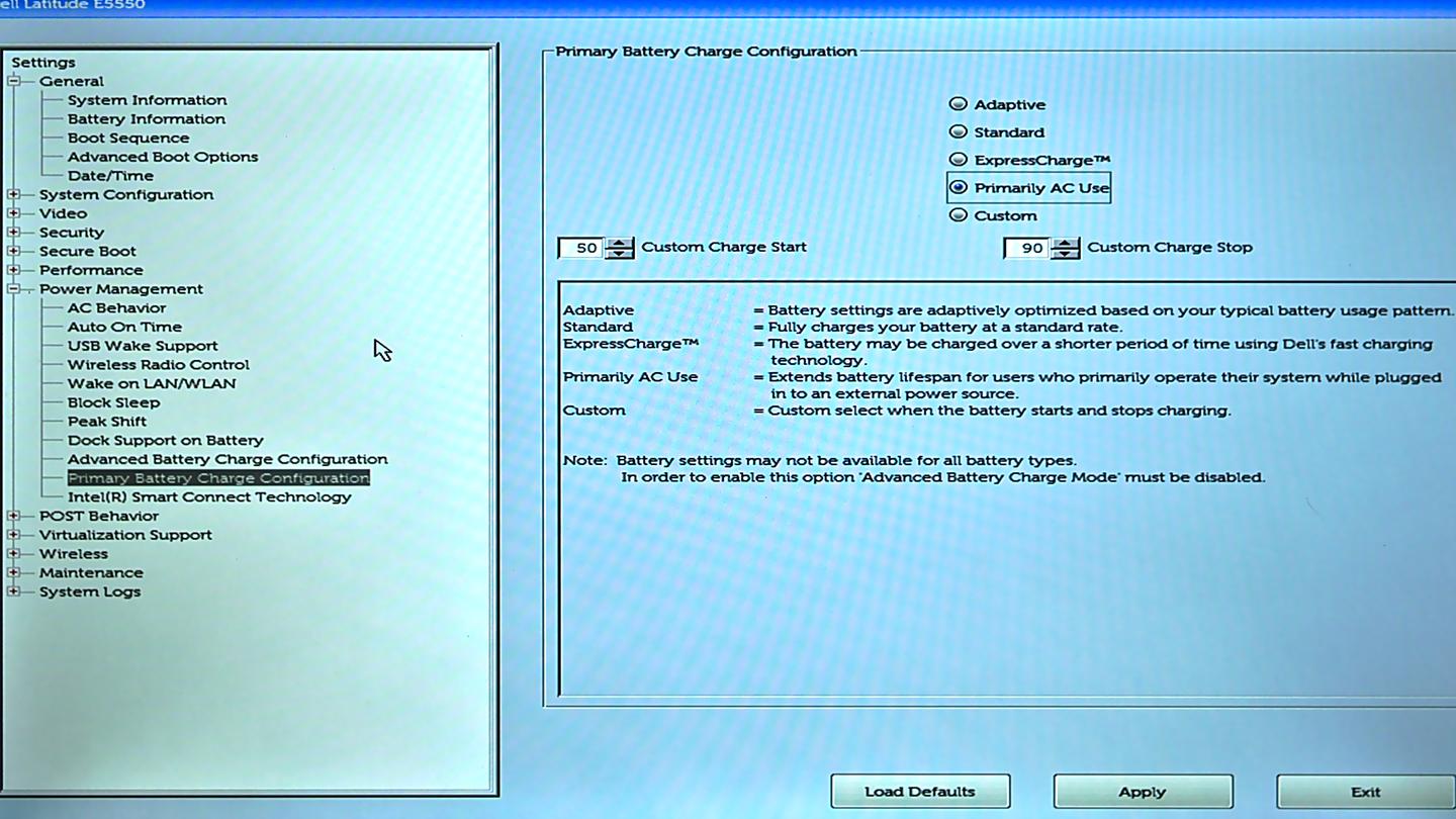

Es ist die Frage, ob man statt "primarily ac use" nicht besser Custom-Werte einstellt, aber welche? Mir reicht es, wenn der Akku nur bewusst geladen wird, wenn das NB aus ist. Bei Betrieb will ich nicht, dass geladen wird, das ist der Standardfall.
Das habe ich zur Zeit:
Das reagiert leider nicht so im Custom Modus wie gewollt, dh zwischen 50% und 90% wird geladen, unter Win10 und Ubuntu 18.04. Ich probiere jetzt wieder "primarily ac use", habe aber keine Ahnung was da genau passiert.
