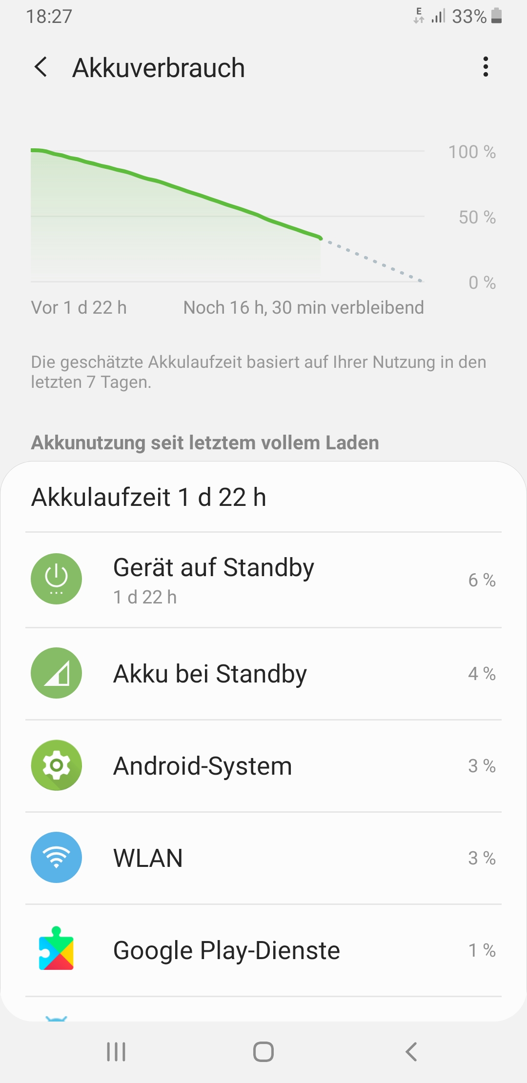

Es geht um ein Galaxy A6+ das ich dienstlich nutze. Der Akku hat bisher locker 7 Tage gehalten, jetzt auf einmal ohne ersichtlichen Grund nur noch ca 2 Tage bei absolut identischer Nutzung (Telefonieren und Threema).
Hat jemand evtl ähnliches festgestellt bei einem Android Telefon und hat evtl Erkenntnisse? Das Gerät ist seit einem Jahr im Einsatz, glaube jetzt nicht dass der Akku auf einmal so extrem abgebaut hat.
In der Android Akku Überwachung ist nichts Ungewöhnliches zu sehen (Akku bei Standby, Google Play Dienste usw).
Akku entleert sich auch wenn das Teil am Wochenende nur da liegt. Vorher hat ein Wochenende paar Prozent Akku gekostet, jetzt Montags einfach leer.
Jemand eine Idee?

So sieht das aus. Seit voll laden NICHTS damit gemacht
