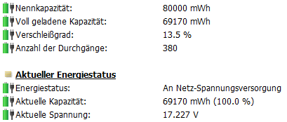

Hi wo hast du das Netzteil gekauft und wie hoch ist der Verschleißgrad des Akkus (mit Aida64 oder HWinfo64 kann man es auslesen).

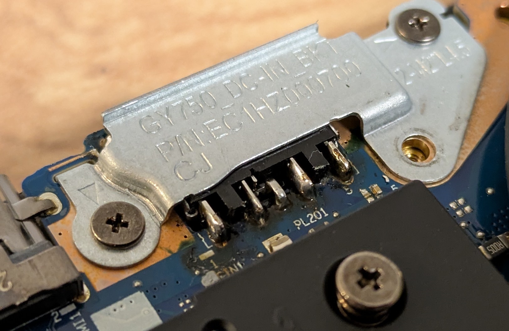

Habe mal einen Blick riskiert, sieht soweit normal aus:

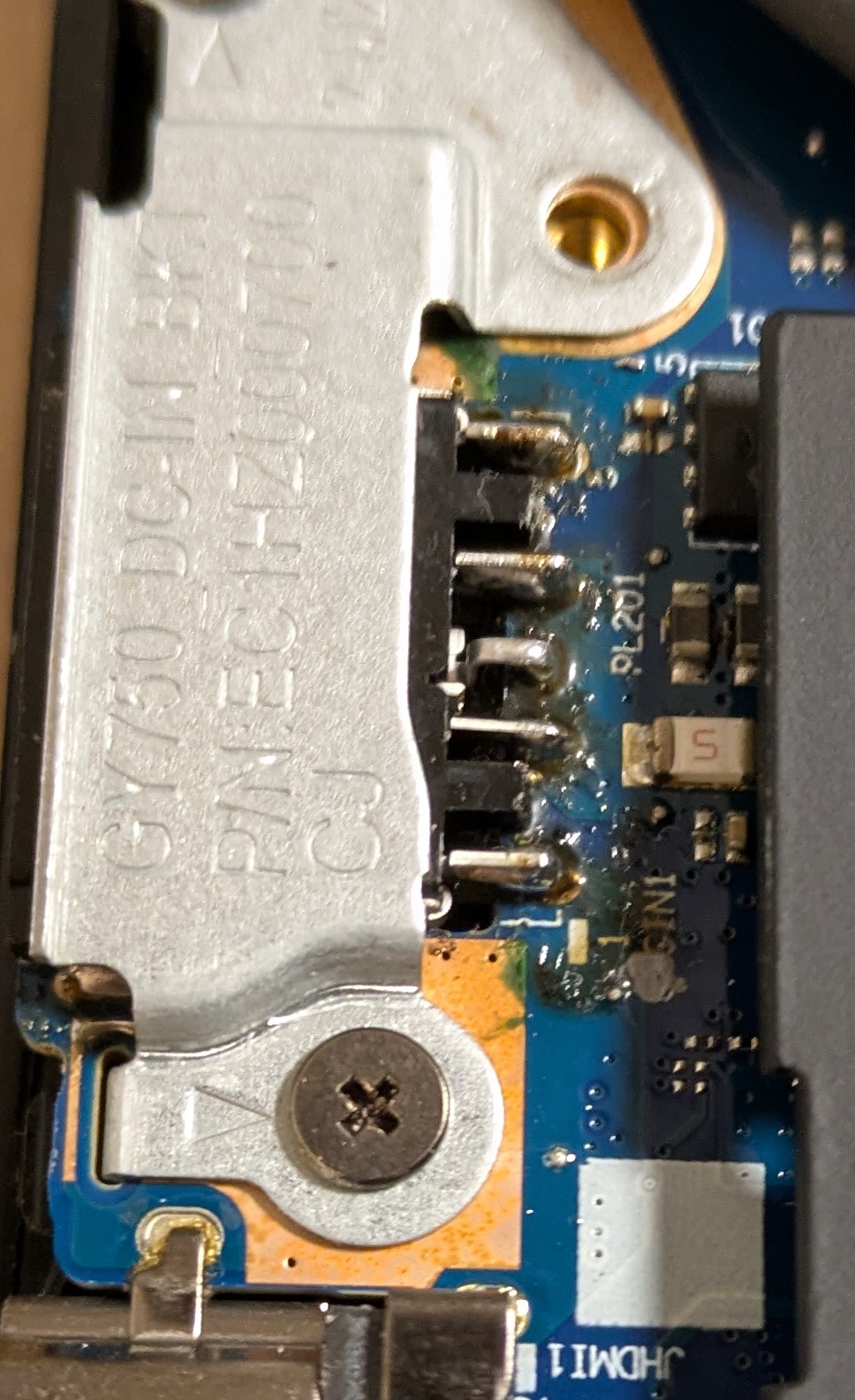

Die Buchse sieht von innen aber etwas siffig aus:
die kann auch nachträglich nach der SMD Bestückung in der Fertigung hinzugefügt worden sein als manuelle Nacharbeit. Wurde danach aber eben nicht von Flussmittel gereinigt. Hier wäre es wichtig, wie die Rückseite, ob die Lötpunkte da sauber kontaktiert sein.
Ich habe den Laptop letztes Jahr schonmal in eine Werkstatt gebracht bei einem ähnlichen Problem. Die haben da rumgemessen und festgestellt, das sowohl Netzteil als auch irgendwas auf dem Mainboard kaputt war. Kann sehr gut sein, dass die auch den Anschluss mit gewechselt haben.

Meist gehen solche Ladestecker nicht ohne Grund kaputt z.B unnötiges permanentes starkes biegen des Anschlusses oder beim vorbeilaufen das Kabel aus dem Stecker herausgerissen ect.. Die Lötarbeit sieht trotzdem mies aus für 300€.
