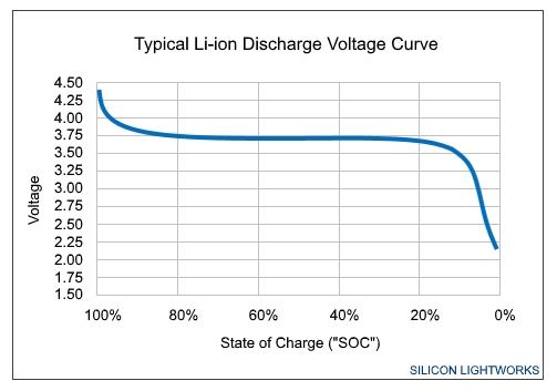

Dein Akku halt halt Chips, die die Ladung der Zellen kontrollieren.
Die zellen könne zwischen X und Z Volt geladen werden, Irgendwo dazwischen haben sie ihre "Wohlfühlspannung"
Siehe beispielsweise an diesem Schaubild:
Bei 2.5V ist das für die Zellen schädlicher als bei 3.75V. Akkus die lange leben sollen, lässt man da lieber im Bereich nahe 3.75V, wenn man aber mehr Akkulaufzeit bewerben will, holt man raus was geht.
Der Ladecontroller des Akkus merkt sich auch, wie viel mAh ge- und entladen wurden, was du ja auslesen kannst. Da den Strom zu messen ist simpler, als das irgendwie aus den Zellen abzufragen. Aber auch das ist halt nicht 100% Praezise.
Bei der kalibrierung wird u.a der Controller zurueckgesetzt und es wird gemessen wie viel Ladung der akku noch fast. Damit hat der Controller einen neuen Point of truth. 100% sind nun vielleicht weniger als 100% vor einem Jahr, aber dafür entsprechen 100% nun der eingemessenen aktuellen Kappa des Akkus. So kann dann bei der Nutzung praeziser gezeigt werden, wie viel Laufzeit du gerade noch zu erwarten hast. Aber hey, such die Umgebungstemperatur ist ein Faktor.
Eine Kalibrierung macht deine Zellen nicht besser oder schlechter.
Ich hoffe das ist vollständig genug und nicht zu sehr paraphrasiert
