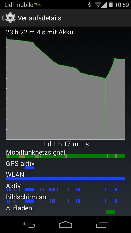

Seit kürzerer Zeit habe ich ein Problem mit meinem Motorola Razr i.
Wenn ein bestimmter Akkustand erreicht ist (zwischen 60-75% Füllstand, gerne bei 73%) meldet das Gerät spontan einen niedrigen Akkustand und schaltet einfach aus.
Einschalten lässt es sich erst dann wieder, wenn es an ein NETZ-Kabel gehängt wird, USB-Ladekabel im Auto oder am PC genügt nicht.
Der Akkustand wird sofort nach dem Einschalten in der alten Höhe ausgegeben - siehe Grafik.
Ein Hardreset brachte keine Verbesserung.
Woran kann das liegen?
Was kann ich tun?

Hört sich nach einem defekten Akku an -> Neuer Akku. Das Gerät hat ja mittlerweile auch jetzt ein paar Jährchen auf dem Buckel.
Das Razr i war ein echt schönes Ding. Hatte ich auch mal. Leider fest verbauter Akku und der wird nen Schuss haben... Austausch wird sich kaum lohnen. Vielleicht gibt es eine App, die verhindet, das mehr als 70% geladen wird? Ansonsten darauf achten.

Hast du mal die Akku-Kalibrierung aus dem Recovery-Menü ausgeführt?
Ansonsten: Der Austausch des Akku scheint kein Hexenwerk zu sein und die Akkus selbst kriegt man für 10-20€. Wenn das Gerät ansich noch in Ordnung ist, lohtn es sich auf jeden Fall.

Li-Ion und Li-Po Akkus haben die Eigenschaft, dass sie im Alter bei höheren Spannungen als im Neuzustand schon keinen Saft mehr haben.
Die Anzeige des Geräts geht aber nach der Spannung des Akkus und sagt bei 3,7 V dann z.B. 60% (kommt glaube ich so ungefähr hin) aber wenn der Akku alt und abgenutzt/kaputt ist, kann es eben sein, dass er bei 3,69 plötzlich total einbricht und nichts mehr hat. Also geht die Anzeige auf 60% und dann ist es plötzlich aus.
Ich habe auch etwas ältere Kamera-Akkus, die bei einem angezeigten Füllstand von 35% ganz plötzlich und ohne weitere Vorwarnung einfach abschalten.
Entweder, man kalibriert die Anzeige dafür neu, oder man muss eben neue Akkus kaufen.

Akku kalibrieren sagt mir so nix, wo finde ich das?!
Akku tauschen habe ich beim hiesigen Reparaturdienst nachgefragt, der konnte fürs RAZRi nix finden oder bestellen...
