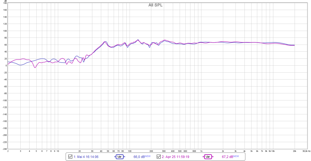

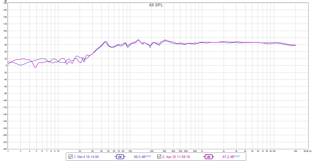

Edit: Mal noch eine Messung durchgeführt.
Blau mit HD-400, Violett ohne HD400
hängen die verbraucher alle an einem stromstrang, hatte mal gelesen dass das ein problem sein könnte.
@Saro: Kannst du die dB Skalierung der Grafik etwas genauer einstellen. So erkennt man nicht wirklich die Unterschiede.

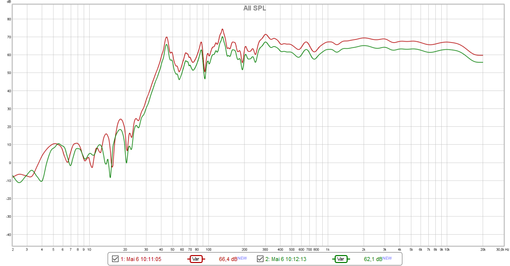

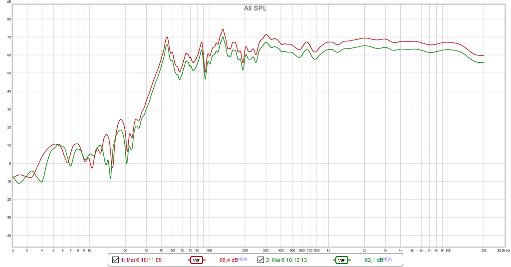

So extra nochmal neu eingemessen ein wenig gröber eingestellt usw. Der Behringer kostet ca. 3-4dB aber das Klangbild ist aber nicht anders.
Rot ohne HD400 Grün mit HD400
Aber die Messung ist jetzt keine Wissenschaft für sich, es ist weder ein Klangoptmierter Raum noch ein Kalibriertes Messmikrofon. Ich kann halt nur sagen man merkt Klangtechnisch zumindest in der Lautstärke die ich höre keinen Unterschied.
