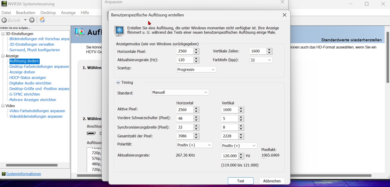

1. Wide-Screen für verschiedene Shooter.
Die Lösung war noch einfach. Nvidea Systemsteuerung - Benutzerdefinierte Auflösung - 3840 x 1600
Jetzt habe ich ein Bild mit oben und unten Schwarzen Rand. So wie ich es will.
2. 16:9 in kleinerem Format
Hier weiß ich nicht wie es funktioniert.
Für diverse Aufbau-Spiele wie Anno 1800, City Skylines, Transport Fever, ist mir der Monitor einfach viel zu groß.
Was im Singleplayer RPG cool ist, ist hier einfach nicht zu gebrauchen.

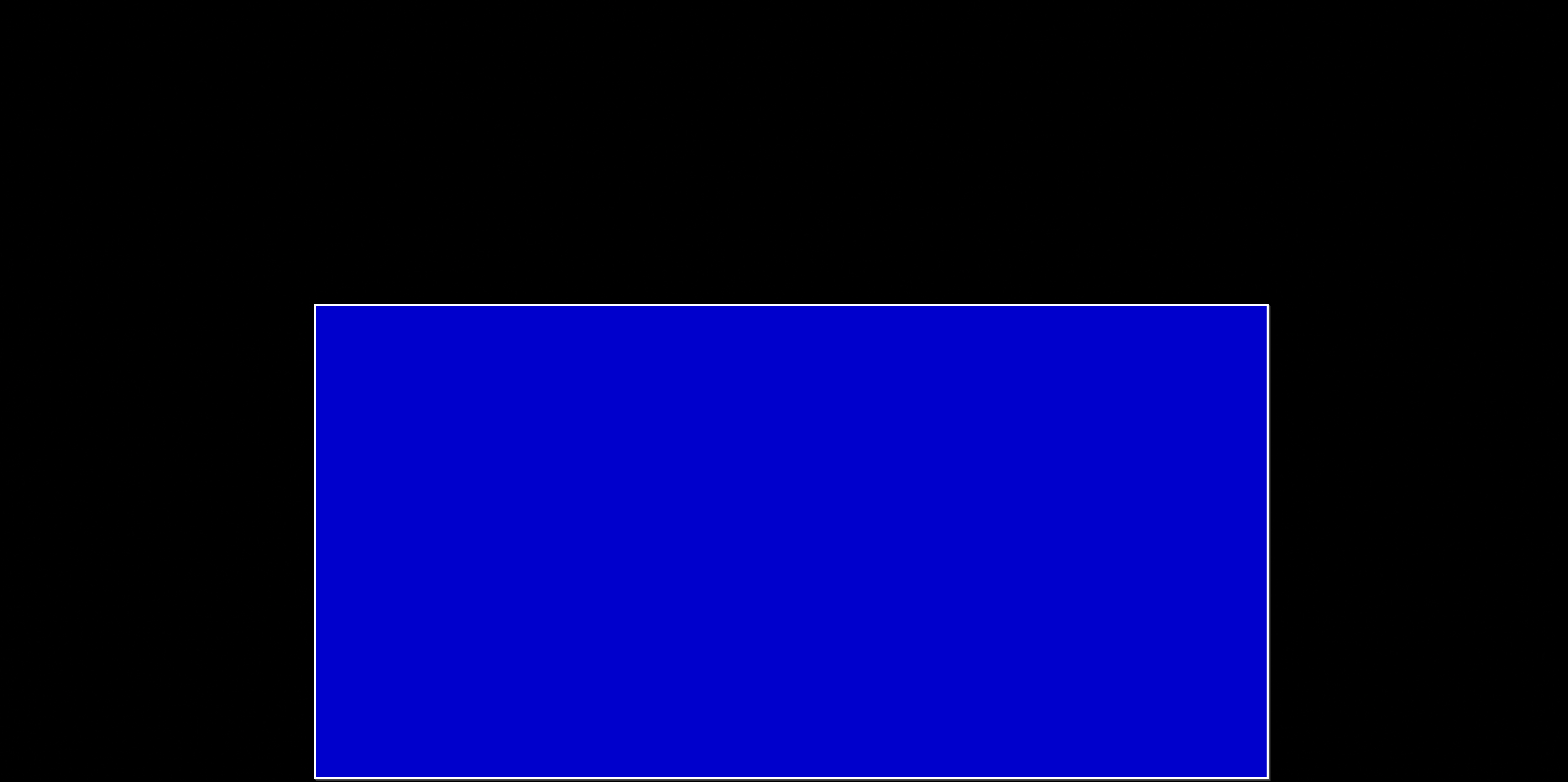

Ich möchte gern das Monitorbild kleiner Skallieren mit schwarzen Balken. Siehe Screenshot.
Wie genau funktioniert das? Oder klappt das überhaupt?
Ich dachte zuerst es wäre die Frage nach den "Aktiven Pixeln", aber egal wie ich das eintrage, bekomme ich nicht den gewünschten Effekt. Funktioniert das überhaupt?
Seit 400 Jahren kann man im Monitor selbst Einstellen wie dieser skalieren soll.
1:1 im Monitor wählen und im Nvidia GPU treiber die GPU Skalierung ausschalten, was eh Standard ist und fertig.
Solche geheimen Funktionen hat der Hersteller aber auch auf Seite 33 vom Handbuch stehen.
