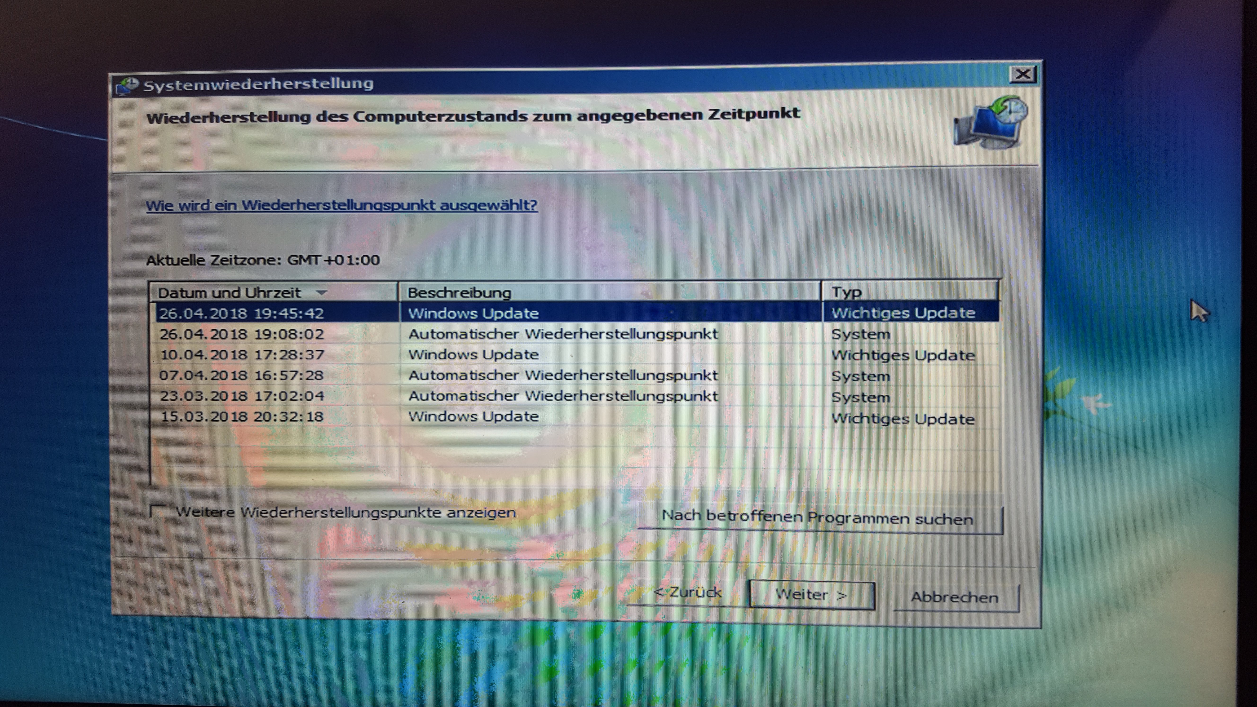

ich hoffe jemand kann mir helfen.
Habe hier ein Dell Notebook mit Windows 7, das zwar noch startet, aber dann irgendwie nicht den Desktop anzeigen will.
Nun bin ich mit F8 in die Computerrep rein und habe es erfolglos mit der Systemstartreparatur versucht.

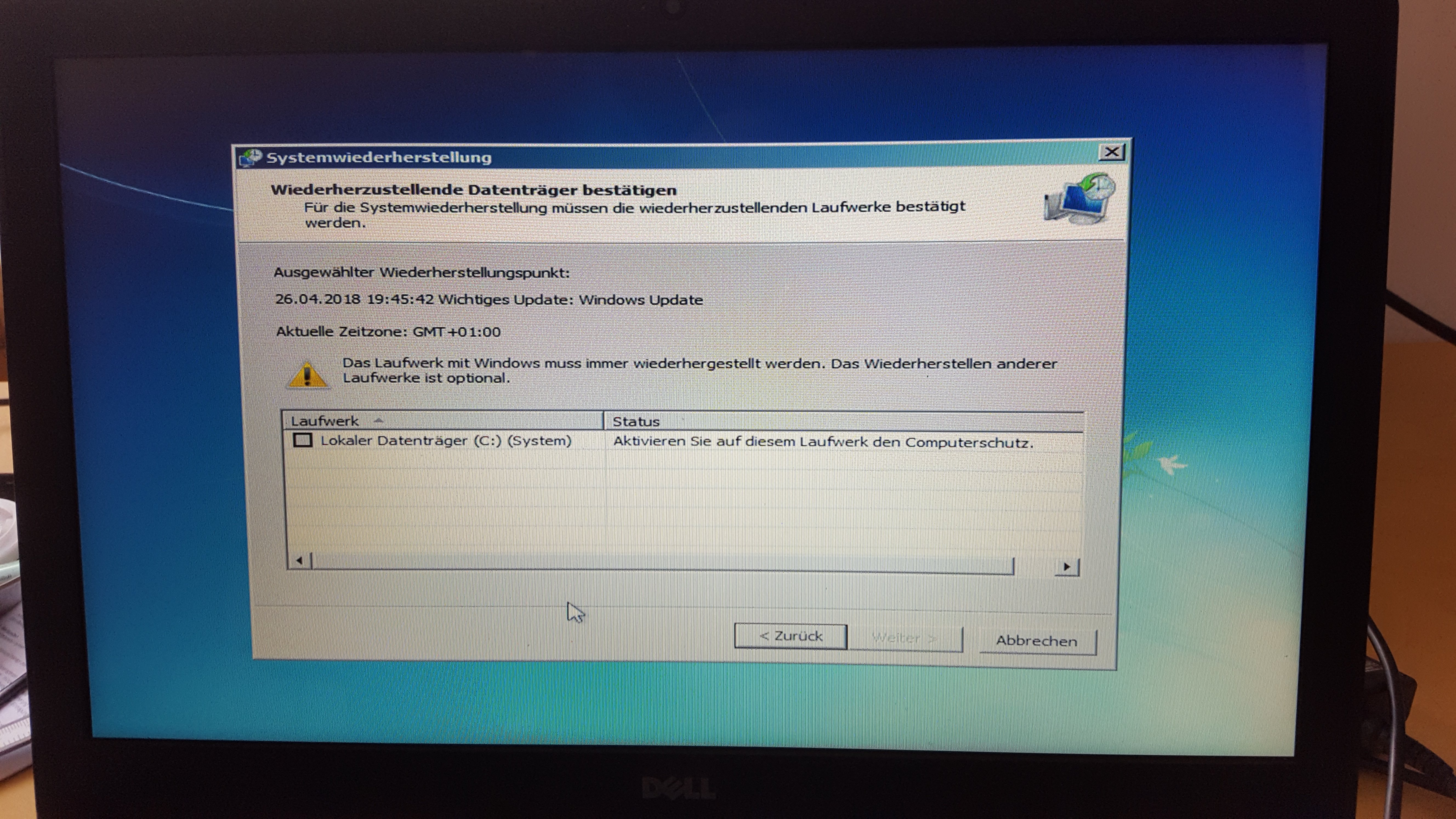

Jetzt wollte ich die Systemwiederherstellung ausführen, weil ich vermute, dass es irgendein Problem mit einem kürzlichen Windows Update gab, aber die funktioniert nicht. Die Wiederherstellungspunkte sind zwar vorhanden, aber ich erhalte die Meldung "Aktivieren Sie auf diesem Laufwerk den Computerschutz."
Hat da zufällig jemand eine Idee wie ich die Wiederherstellung doch noch nutzen kann oder eine andere Lösung?
