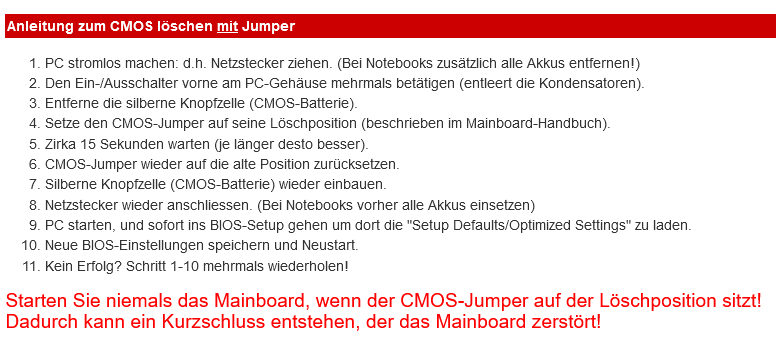

Hast da das Update mit Q-Flash oder mit dem Windows-Tool gemacht?
Bei den neueren BIOS-Versionen kann passieren, dass nach dem Update es eine Weile (einige Minuten) dauert bis die Innitialisierung erfolgreich ist.
Ansonsten hilft dann oft auch ein kpl CMOS-Reset.
Screenshot 2021-10-01 at 18-23-46 mb_manual_b450-aorus-elite_e_1101_v1 pdf.png
Pos 16 CMOS-Jumper (siehe Handbuch S19)
https://download.gigabyte.com/FileList/Manual/mb_manual_b450-aorus-elite_e_1101_v1.pdf
"11. Kein Erfolg? Schritt 1-10 mehrmals wiederholen!"
Unsinn, wenn das hier nichts bringt (1-10), brauchst du nichts mehr zu wiederholen.
Ja, manchmal klammert man sich auch an die letzte Hoffnung.
Einen Versuch ist es auch wert, bevor man dann garnichts unternimmt.
Gelegentlich haben manchmal auch die unmöglichsten Vorstellungen einen Erfolg. ;)
Ist mir auch schon gelegentlich passiert, dass es erst am Tag danach (zB über Nacht stromlos lassen) auf einmal doch funktionierte.
