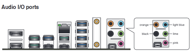

An das TUF GAMING X670E-PLUS WIFI können die Lautsprecher nur über Klinke angeschlossen werden:
[Quelle: TUF GAMING X670E-PLUS WIFI Manual]

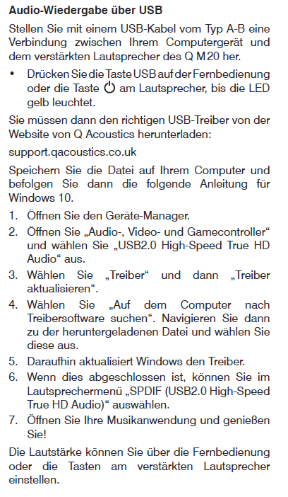

Laut Anleitung sehe ich kein Problem die Lautsprecher per USB zu verbinden, oder überlese ich hier etwas?
Auszug aus der Anleitung:
Reaktionen: oolong_86
