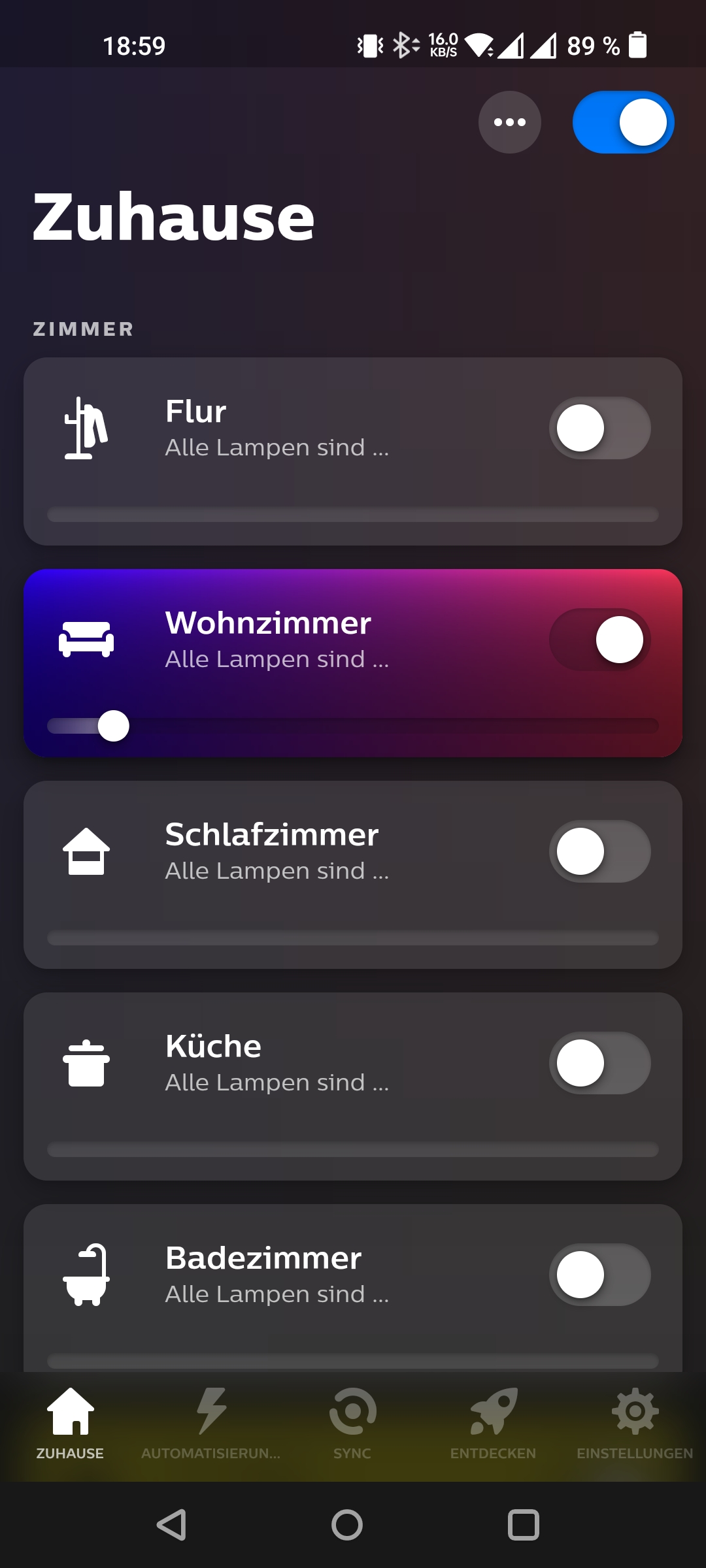

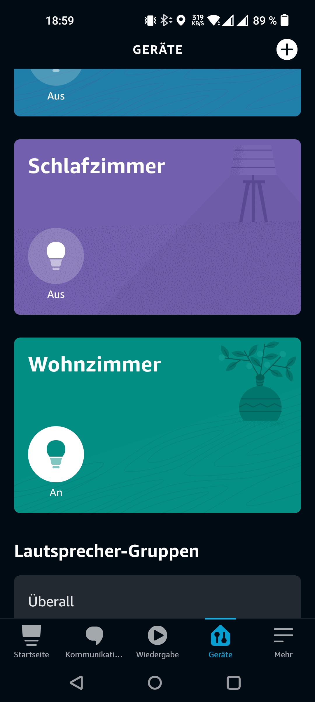

Ich habe überall Philips Hue Lampen und diese mit Alexa verbunden. Es klappt soweit alles, bis auf "Alexa, Licht im Wohnzimmer heller / dunkler". Sie sagt immer "das weiß ich nicht". Mit Schlafzimmer oder Küche funktioniert es aber, was kann das sein ?? "Licht im Wohnzimmer an / aus" geht... Nur die Helligkeit nicht...

Zufällig in der alexa app in der wohnzimmergruppe ein gerät drin, das nur an/aus kann? das wirkt sich auf die ganze gruppe aus.
z.b. die osram/ledvance stecker werden bei mir als lampen erkannt und wenn das in einer gruppe drin ist, lässt sich die ganze gruppe nicht dimmen.

Ich habs, liegt am Thermostat, nehm ich das aus der Gruppe, geht es. Wie kann das denn sein und wie kann ich das fixen ?
Ok das thermostat geht auch wenns nicht im Alexa Raum ist...
