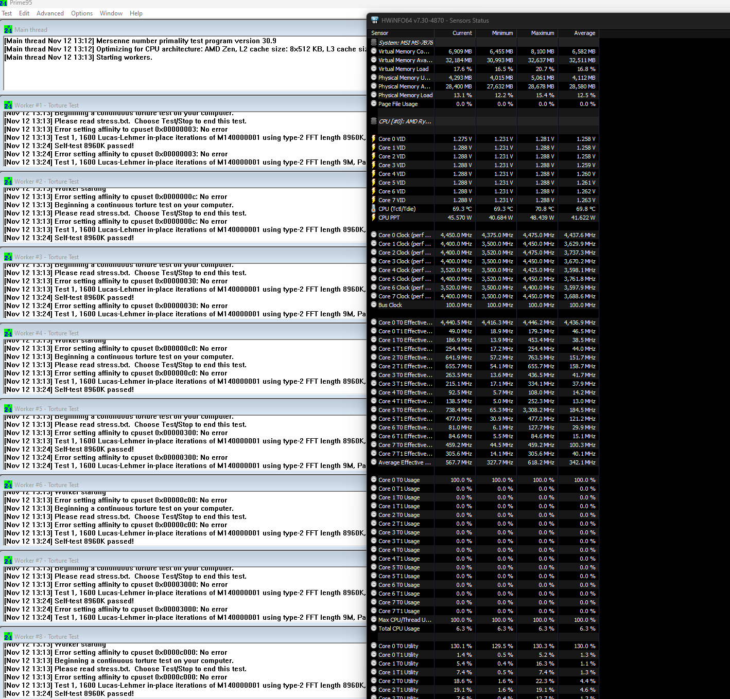

Hallo zusammen, seit einigen Tagen bin ich glücklicher Besitzer eines 5800X3D, dieser ist die letzte Ausbaustufe meines "MSI X470 Gaming Pro Carbon". Dazu habe ich mir noch ein paar schneller G-Skill TridentZ B-Dies gegönnt (ja war ein etwas höheres Invest... aber manchmal muss man dem Konsumzwang einfach nachgeben).
Wie auch immer, nach kurzer Zeit hab ich mich dann dran gemacht hier und da etwas zu optimieren und bin über den PBO2-Tuner gestolpert. Zuerst hab ich mal auf die Schnelle irgendwelche Settings reingeknallt und mit CB23 den Score verglichen und bin dann anschließend irgendwann auf den CoreCycler gestoßen. Mit dem Tool bekomme ich bei jedem Core nur Error-Messages ausgegeben und ich raffe echt nicht warum, ich habe das selbst mit Default-Settings im BIOS und ohne PBO2-Tuner getestet... das bringt bei mir rein gar nix... immer nur ERROR.
Kann mir hier bitte irgendjemand behilflich sein?
Hier die Logs und die Errors aus der Batch: https://imgur.com/a/pbptdYI
Beste Grüße
Hans_Lollo
Edit: mich wundert vor allem das im P95 alles i.O. scheint und nur in der Batch direkt Errors sind.

Mich wundert viel mehr, warum beim Prime95-Log überall passed steht, aber die Batch den Fehler wirft.

ich teste gerade mit manuellen Settings auf Prime95, hierfür habe ich in TaskManager eingestellt, dass P95 ausschließlich auf Kern1 läuft und siehe da... keine Errors mehr nach nicht mal einer Minute (aktuell sind es schon 20 Minuten Stresstest) zumindest beim 1. Core. Es scheint wohl bei mir wirklich irgend ein Problem mit dem CoreCycler zugeben... eventuell ist wirklich die Windows-Version daran Schuld. Ich werde auch die anderen Cores noch testen und hier ein Update posten.
Beste Grüße
Hans_Lollo
UPDATE:
Auch bei Core1 verhält es sich wie bei Core0... heißt es scheint wohl wirklich irgendwie an der Software zu liegen (egal ob Windoof oder CC).
Guten Abend, wie es scheint habe ich nun endlich des Rätsels Lösung gefunden.
In meinem letzten Dateianhang sind noch mehrere Zeilen mit einen merkwürdigen Error zu sehen:
Diese Zeile hat mich den ganzen Tag verfolgt, auch wenn am Ende "No error" steht... ich hab etliche Websites durchforstet und schlussendlich einen Post beim Prime95-Forum eingestellt.
Hier hat mich ein Nutzer darauf aufmerksam gemacht, dass der Error bei ihm nur auftritt, wenn es Prime nicht möglich ist alle Kerne zu nutzen... was ja bei mir voll zutrifft, entweder durch die Limitierung auf einen Kern im Task-Manager, oder durch den CoreCycler.
Ich könnte mir auch gut vorstellen, dass der CoreCycler die gefährlich wirkenden Errors um die es ursprünglich ging nur schmeißt, weil Prime95 diesen "Error: No Error" ausgibt. Denke diese Erkenntnis könnte auch für eine neue Version vom CoreCycler interessant sein, evtl. kann diese Fehlermeldung im Terminal vom CC irgendwie unterdrückt werden, damit User wie ich nicht dadurch nicht verunsichert werden. @sp00n.82
Edit: hier noch ein evtl. hilfreiches Zitat aus dem P95-Forum:
If the error message bothers you, try setting "NumCPUs=1" in local.txt.

Also um mal den ursprünglichen Fehler aus dem Imgur-Album aufzudröseln:
CoreCycler überprüft zyklisch, wie viel Prozessorauslastung der Prime95-Prozess verbraucht. Unterschreitet der Wert eine bestimmte Marke, dann wirft er diesen Fehler aus ("doesn't use enough CPU power anymore").
Allerdings stimmt bei dir der Screenshot mit den Fehlermeldungen nicht mit dem Screenshot der Logdatei überein, in letzterer taucht diese Fehlermeldung nicht auf und die Timestamps sind ja auch andere.
Um die Prozessorauslastung auszulesen, benutzt das Script die Windows Performance Counter. Die können ab und an mal rumzicken, im /tools Verzeichnis hab ich deswegen auch eine Batch-Datei hinterlegt, mit denen man sie evtl. reparieren kann (ohne Garantie).
Allerdings lief es ja laut des Screenshots der Logdatei anscheinend zumindest teilweise bei dir. Wenn du die komplette Logdatei hier hochlädst, dann könnte ich mir das mal anschauen, ob da vielleicht irgendwo noch ein Bug herumlungert. Das kann ich nicht ausschließen, für zwei Threads hatte ich erst vor ein paar Versionen einen solchen Fehler beseitigt. Deswegen auch unbedingt die neueste Version verwenden.
Und mit dem 5800X3D wurde das vermutlich auch nicht oft getestet, weil PBO dort ja out of the box erstmal gar nicht erst funktioniert. Vielleicht hat der auch noch seine Besonderheiten.
Die zweite Fehlermeldung hängt vermutlich mit deiner festen Zuordnung von Prime95 zu einem einzelnem Kern zusammen. Standardmäßig möchte sich Prime95 selbst den Kern / die Kerne aussuchen, auf denen es läuft. CoreCycler setzt da entsprechende Einstellungen in der prime.txt und local.txt, die dieses Verhalten unterbinden und fix nur einen bzw. zwei Worker Threads laufen lassen, die dann vom Script aus auf den entsprechenden Kern zugewiesen werden.
Die eine Fehlermeldung hat aber mit der anderen nichts zu tun, zumindest soweit ich das aus den Screenshots überblicken konnte.
Reaktionen: Hans_Lollo
Danke für die Aufklärung! Was für Logs brauchst du denn genau, nur das P95 und das CoreCycler Log?
Das mit den Timestamps ist richtig, aber das Log sah nie anders aus, also alle Tests auch zur selben Zeit standen immer auf passed.
