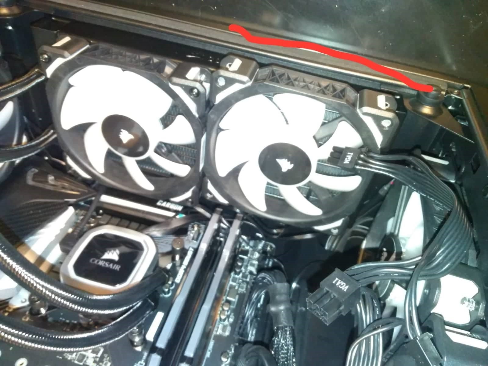

Der Radiator der Wasserkühlung war anfangs vor den Frontlüftern monitiert. Allerdings war so dann zu wenig Platz für eine gescheite Grafikarte. Nun habe ich wieder 30,5 CM zur verfügung nachdem ich den Radiator oben ins Gehäuse geschraubt habe, jedoch kann ich nun nur einen Corsair RGB Lüfter verbauen, da für den zweiten daneben wegen des klobigen Venegance RGB Rams kein Platz mehr da ist. (siehe Bild)
Was würdet ihr mir raten? Soll ich den Ram tauschen und durch die bisher gefallenen Preise Verlust machen oder eher auf RGB Lüfter verzichten und gewöhnliche Silent Lüfter einbauen? Das müsste dann ein besonders schmaler sein. Habt ihr da Empfehlungen? Schmalere RGB Corsair Lüfter wird es kaum geben oder?
Meine bisherigen Erfahrungen mit schmalen Lueftern ist, dass sie kaum etwas taugen. Wenn du da auch noch 'silent' sein willst, wirst du imho da kaum Luft bewegen.

Was den Radiator angeht: was ist das denn für ein Gehäuse? Evtl gibts noch anderswo Platz dafür.
Ansonsten die Option "neues Gehäuse mit Platz" im Hinterkopf behalten.
Wenn das nicht realistisch machbar ist, schauen, was da an schmalen Lüftern machbar ist.
Aber aufpassen. Die "Schmal"-Option hängt insbesondere von der Art des Radiators ab. Normalerweise sind die Dinger mit wenig Fins pro Fläche ausgestattet (für Lüfter mit wenig Druck); es gibt aber durchaus auch welche mit vielen Fins pro Fläche für Lüfter mit hohem Druck. Letzteres schaffen die schmalen Teile nicht.
Daher, soweit irgend möglich, den Radiator woanders verbauen, wenn noch Platz dafür vorhanden ist, und wenn nicht, neues Gehäuse mit Platz beschaffen.

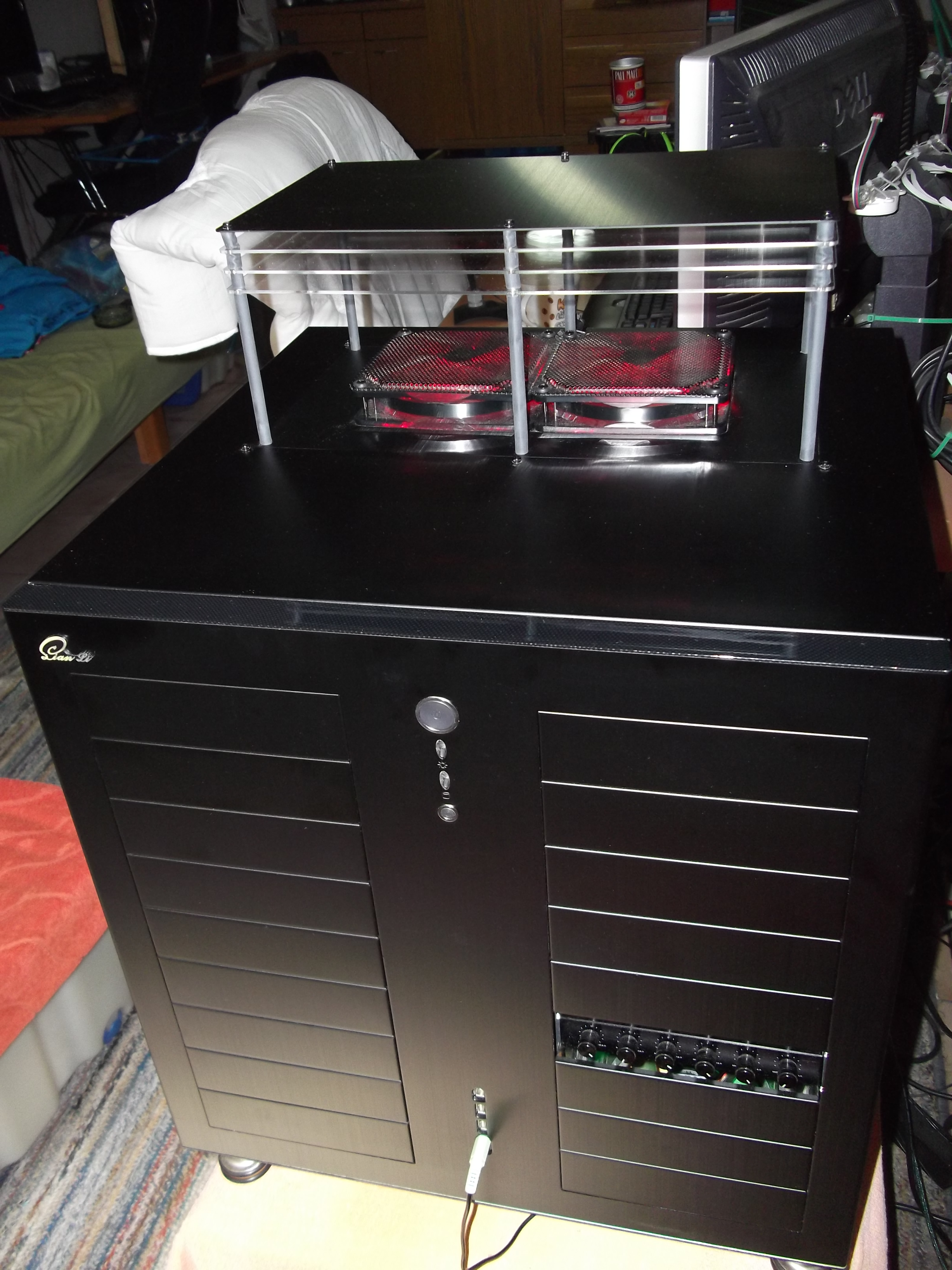

Ich hatte mal als "Notbehelf" bis ein neues Gehäuse angeschafft war den Radiator außerhalb des Gehäuse installiert.
Dafür habe ich das Gehäuse an der Stelle mit einen kleinen Säge geöffnet dabei aber drauf geachtet das die Bohrungen für die Befestigung erhalten bleiben.

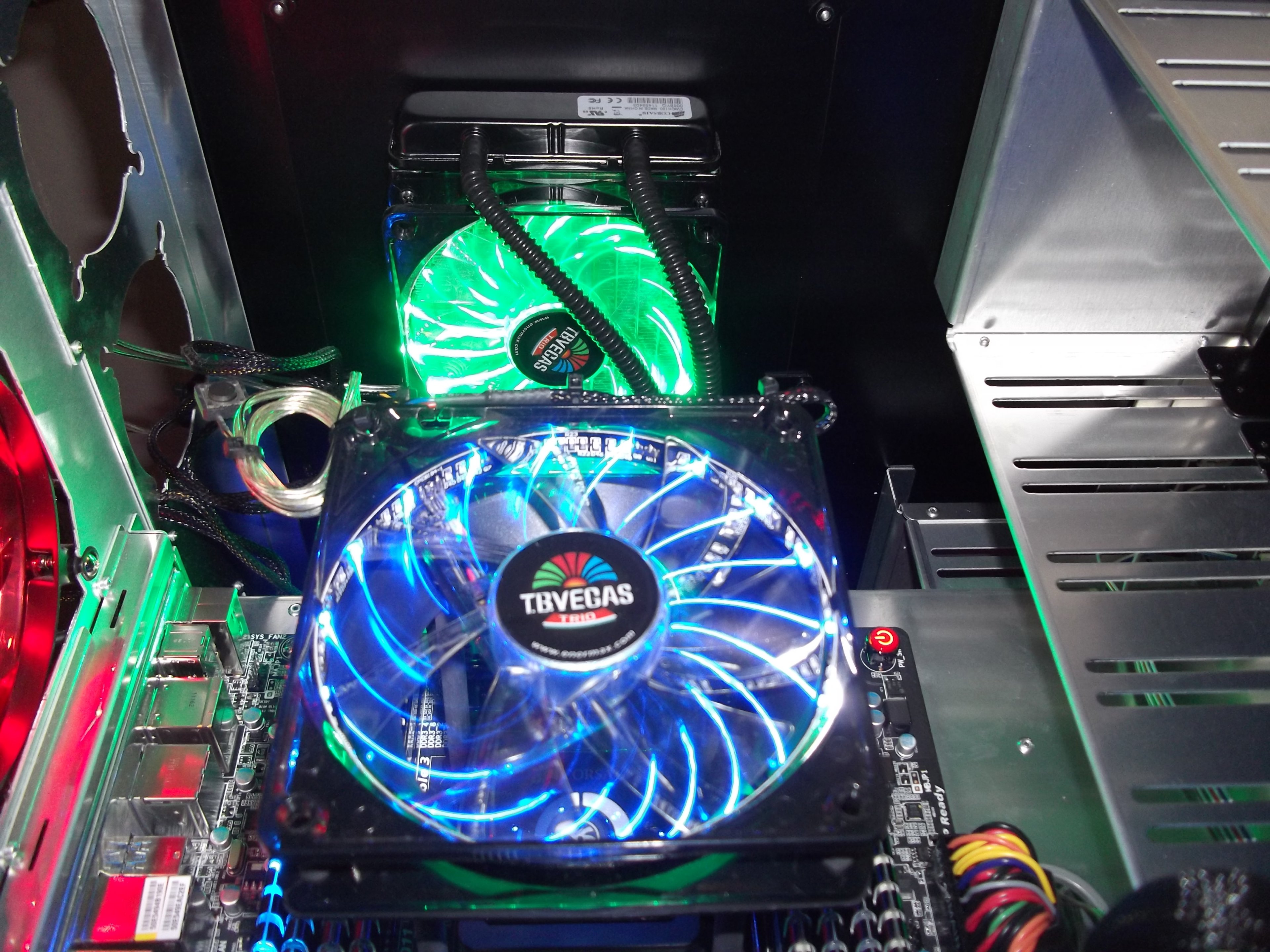

Auch ich hatte eine H100 (2012) mit push/pull in Betrieb. Die ´push´ Lüfter innen im Case die ´pull´ Aussen aufgeschraubt. Nicht als Notlösung sondern so gewollt montiert...

Da du scheinbar auf das Aussehen Wert legst, wird Lüfter außen montieren wohl keine Lösung sein. Schmale Lüfter an einem Radiator sind keine allzu gute Idee. Was für eine CPU wird denn von dem h100i gekühlt? Wie ist die Kühlleistung (und Lautstärke) mit nur 1 Lüfter am Radiator? Empfehlen würde ich das nicht, aber einen Test ist das vielleicht wert. Bei meiner GPU musste ich das übergangsweise machen und der Unterschied waren ca. 10-15°, was zwar viel ist, aber verschmerzbar (40°C zu 50-55°C). Der Lüfter musste aber auch mehr arbeiten.

also ein neues Gehäuse ist keine Option. Bin zufrieden mit der Kompaktheit. Man muss dann halt schauen, dass es passt.
Ich denke ich werde den Ram tauschen, das ist das einfachste. Bis dahin habe ich auf dem Radiator nur einen Lüfter verbaut. Unter Last ca 5-10 Grad Unterschied.
